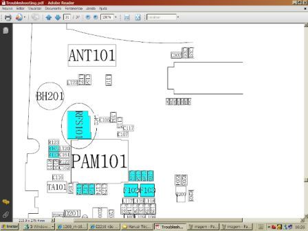

marcoswormann Postado Setembro 23, 2011 Compartilhar Postado Setembro 23, 2011 Ta ai colega os componentes responsáveis pela transmissão TX e RX, caso não resolva troque o Componente PAM101..abraços e boa sorte! só lembrando que antes de fazer o procedimento verifique se o imei não está zerado. Citar Link para o comentário Compartilhar em outros sites More sharing options...
