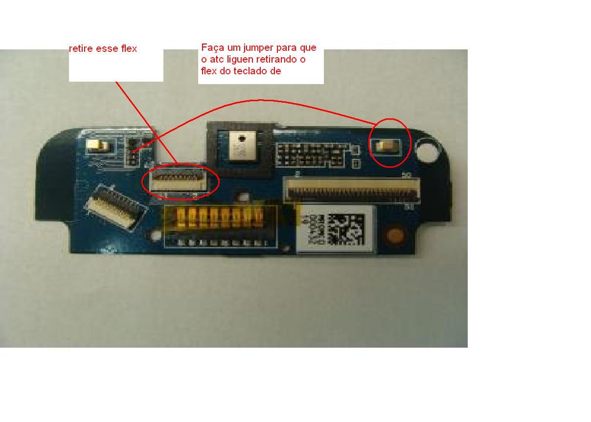

AlanRJ Postado Dezembro 11, 2011 Compartilhar Postado Dezembro 11, 2011 Prezados amigos. venho nesse tópico para resolver seu problema sobre o A45. sabemos que esse ATC tem dado muito problema quando vc troca a carcaça ou mexe no flex dele ocasionado a trava nos teclados. mais conseguir resolver esse problema. no meu caso o problema foi solucionado, no flex superior de navegação. quebrei muito a cabeça para tentar resolver esse problema. faça uma limpeza nos componenetes que se encontra ao lado do conector do flex de navegação se isso não funcionar troque o flex de navegação. e se por ultimo caso troque a placa superior. pois o problema todo esta nessa PCI. espero que isso possa resolver os seus problemas......abraços Citar Link para o comentário Compartilhar em outros sites More sharing options...
AlanRJ Postado Dezembro 11, 2011 Compartilhar Postado Dezembro 11, 2011 para um melhor teste faça esse procedimento..... Faça esse procedimento o post o resultado... obrigado.. Citar Link para o comentário Compartilhar em outros sites More sharing options...

AlanRJ Postado Dezembro 15, 2011 Compartilhar Postado Dezembro 15, 2011 faça o procedimento acima tirando o flex de naveção pois esse pode tá ocasionando curto ou vc ligue o celular e depois desconecte o flex de navegação e comece a aperta as teclas numericas se funcionar o problema tá ali Citar Link para o comentário Compartilhar em outros sites More sharing options...
wrscell Postado Dezembro 16, 2011 Compartilhar Postado Dezembro 16, 2011 o problema está nesta placa auxiliar http://www.clangsm.com.br/vb/attachments/motorola/25712d1323631089-motorola-%5Ba45%5D-n%E3o-funciona-nenhum-teclado-a45-power-onoff.jpg se possivel troque ela que resolverá seu problema. Citar Link para o comentário Compartilhar em outros sites More sharing options...
