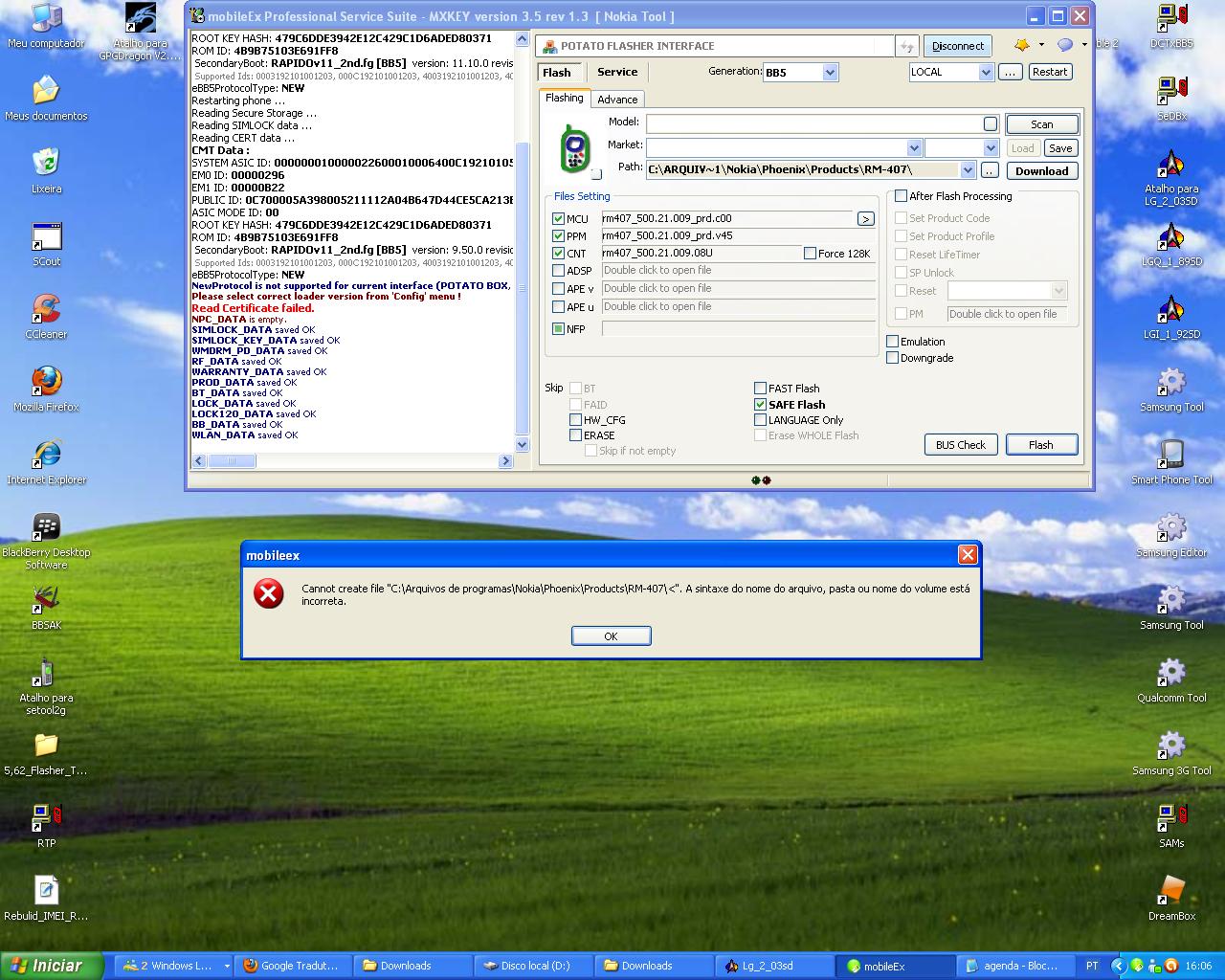

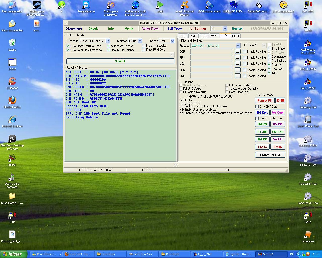

galera to meio encucado com este meu problema aqui , ja e o segundo telefone que pego que da isto primeiro fui um 5130 que ate ja devolvi, e agora um e71 Rm-407 não consigo efetuar a flahs no atc tamto com HWK ou MX-key usando as box Tanto a UFS-X ou usado a JAF. JA to de cabelo em pe , se auguem poder da uma luz agradeço.:sad:

a mxkey ta ti avisando que as flash estao em lugar que ela nao acha
geralmente ela tem que ta em nokia-produtos
na tornado ta dizendo que no lugar onde fica a mcu ppm e cnt ta vazio
nao tem erro nas box nao
Desculpe a demora , mas mesmo quando os arquivos MCU,PPM e CNT estão no lugar da este erro , teria como atualizar o firmeware da box ? mas ja entreguei tambem os 2 telefones sem conserto, acredito eu que seija defeito fisico os aparelhos..

Amigo observo que o senhor está fazendo a flash pelo cabo fbus, por que não tenta pelo cabo usb? Já tentou desmarcando a opção 1331? No aguardo........
