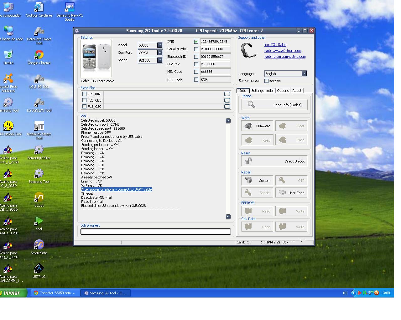

Aqui no meu caso plugo o cabo com o * ele reconhece tudo ok, só que no fim pede o cabo RJ45. Segue o log: Selected model: S3350 Selected com port: COM1 Selected speed port: 921600 Phone must be OFF Press * and connect phone by USB cable Connecting to Device... OK Sending preloader ... OK Sending loader ... OK Damping ... OK Damping ... OK Damping ... OK Damping ... OK Damping ... OK Damping ... OK Already patched SW Erasing ... OK Writing ... OK After power on phone - connect to UART cable Aborted by user Elapsed time: 73 second, sw ver: 3.5.0028 E a luz da box rj45 fica piscando.
Phone must be OFF
Damping ... OK
Damping ... OK
Damping ... OK
Damping ... OK
Damping ... OK
Damping ... OK
Already patched SW
Erasing ... OK
Writing ... OK
Aborted by user
Estou com o mesmo problema, acho que é porque não temos o maldito cabo S7070-RJ45. se conseguir algo a respeito poste aqui.

Amigo certifique que os drivers Infineon estão instalados corretamente.
Procedimento realizado apenas com o uso de cabo USB pressione" * "assim que conectar espere,demora um pouco ate gerar os codigos.

ai galera do clan que deu para entender aqui quando ele pede After power on phone - connect to UART cable ai eu desconectei do cabo usb e conectei cabo rj 45 s7070 ai foi de boa valeu clan serve para amigo que to vendo muito dificudade com este atc valeu clan gsm
é isso mesmo acabei de fazer um
