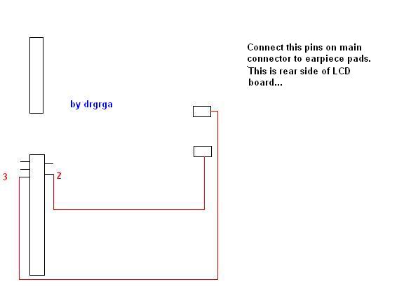

Douglas_Costa Postado Setembro 26, 2011 Compartilhar Postado Setembro 26, 2011 ya medi continuidad e hice limpieza y nada sigue sin dar bien el audio intenta dar pero se oye entrcortada la voz tratar este puente aquí hermano de probar esta solución publicado Anexo 23592 Si el mensaje fue útil simplemente haga clic en "OBRIGADO" gracias Citar Link para o comentário Compartilhar em outros sites More sharing options...
edgar velasquez Postado Setembro 28, 2011 Autor Compartilhar Postado Setembro 28, 2011 tratar este puente aquí hermano de probar esta solución publicado Anexo 23592 Si el mensaje fue útil simplemente haga clic en "OBRIGADO" gracias no veo el puente que hay que hacer podrias posterarlo Citar Link para o comentário Compartilhar em outros sites More sharing options...
