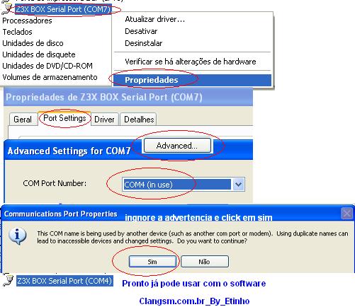

cheap.celular Postado Setembro 27, 2011 Autor Compartilhar Postado Setembro 27, 2011 Amigo tente com este programa das antigas mais muito usado,caso não tenha o proprio cabo A800 usb,emule a comm usando a ust,ou z3x. http://www.clangsm.com.br/vb/samsung/65-programas-para-samsung.html ela so tem 4 com portas como fazer pra leer o aparelho em tao programa Citar Link para o comentário Compartilhar em outros sites More sharing options...
Etinho Postado Setembro 27, 2011 Compartilhar Postado Setembro 27, 2011 ela so tem 4 com portas como fazer pra leer o aparelho em tao programa Amigo espero que ajude! Citar Link para o comentário Compartilhar em outros sites More sharing options...
