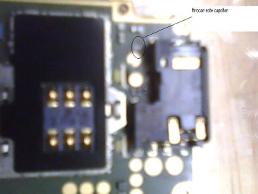

carvalhosystem Postado Novembro 3, 2009 Postado Novembro 3, 2009 caro colega troque o capacitor de carga. Citar

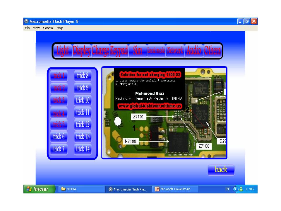

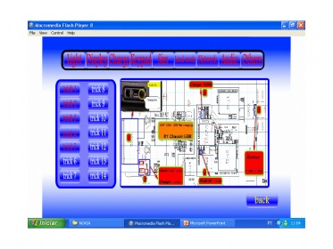

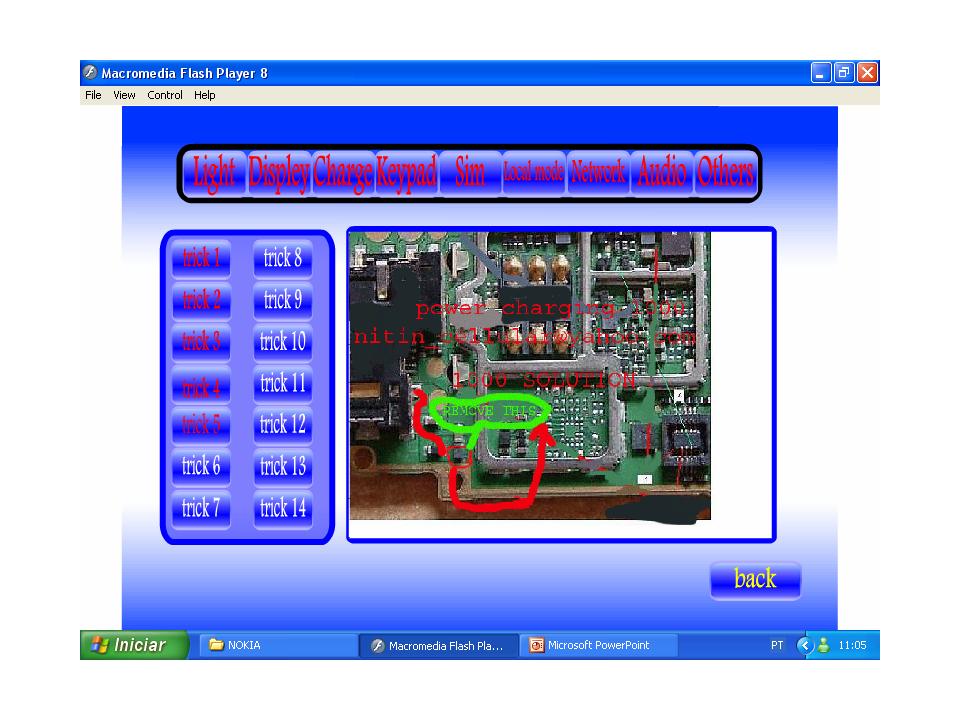

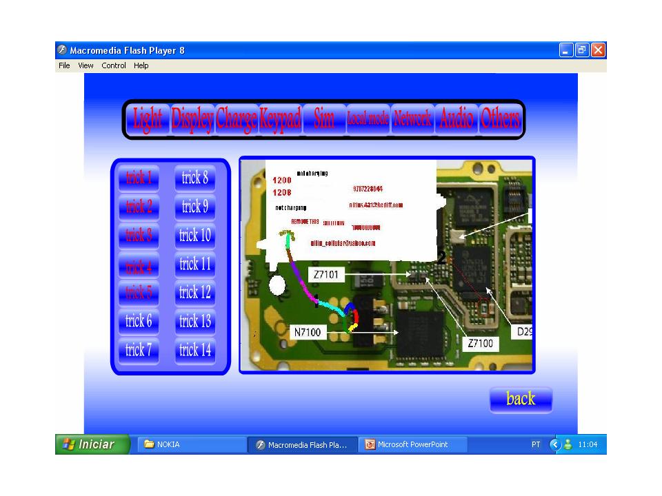

garcia_celulares Postado Novembro 12, 2009 Postado Novembro 12, 2009 Tem tb as soluções abaixo: Citar
