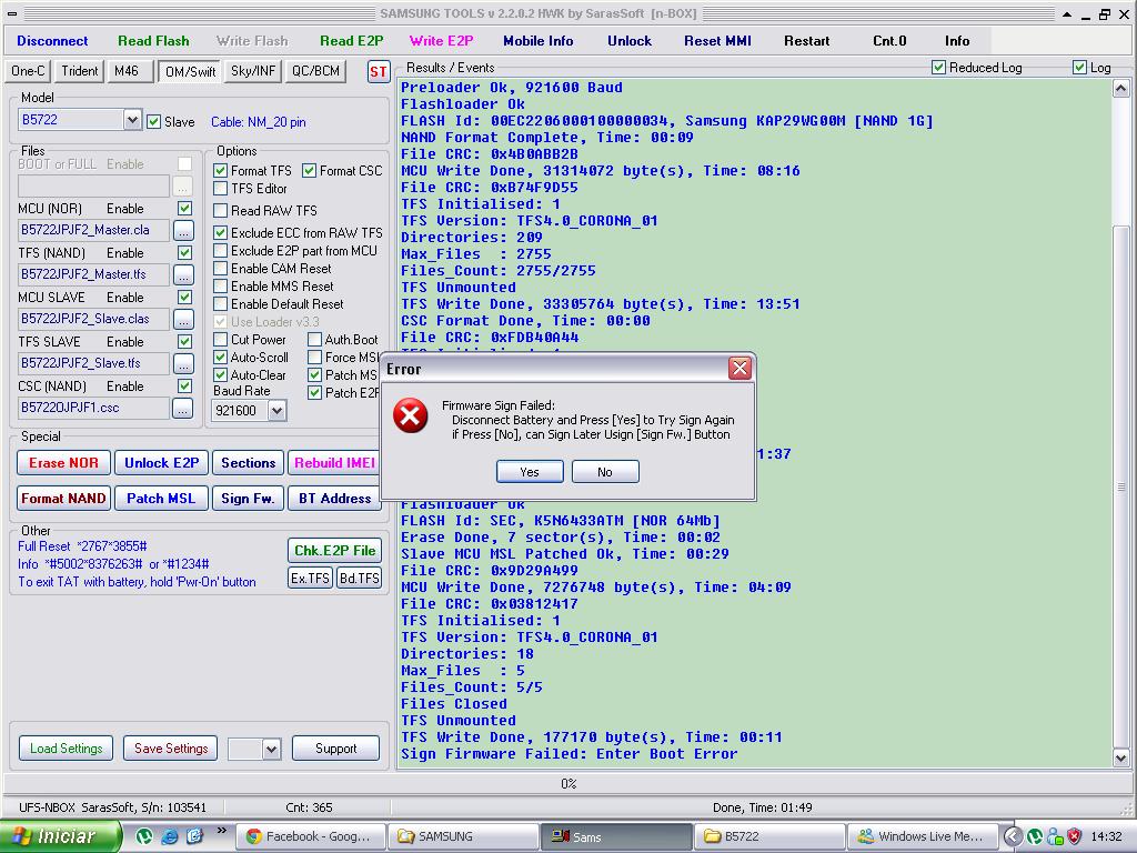

cnbs Postado Setembro 29, 2011 Compartilhar Postado Setembro 29, 2011 Boa Tarde galera, mais esta dando erro ao passar a flash no B5722 do meu cliente. e entao... ele ler normal os arquivos MASTER, mais quando chega nos arquivos SLAVE ele da um erro ;[ por favor me ajudem. Agradeço. https://www.facebook.com/photo.php?fbid=181258088619426&set=a.107404069338162.11371.100002057092657&type=1&theater Citar Link para o comentário Compartilhar em outros sites More sharing options...
Felipe Pessoa Postado Setembro 29, 2011 Compartilhar Postado Setembro 29, 2011 Boa Tarde galera, mais esta dando erro ao passar a flash no B5722 do meu cliente. e entao... ele ler normal os arquivos MASTER, mais quando chega nos arquivos SLAVE ele da um erro ;[ por favor me ajudem. Agradeço. https://www.facebook.com/photo.php?fbid=181258088619426&set=a.107404069338162.11371.100002057092657&type=1&theater[ATTACH=CONFIG]23727[/ATTACH] Amigo você também pode esta usando nosso sistema para hospedagem de imagem veja: Clan Load - Sistema de upload de imagens desenvolvido para técnicos Com relação ao seu problema, flash com bateria totalmente carregada, mesmo se estive carregada e tiver dando este erro tente sem a bateria pois o problema estando sendo relaciona a ela a (bateria). disconnect battery and press yes to try sign again if press no can sign late usign sign fw button. desligue a bateria e pressione sim para tentar assinar novamente se não pressionar nenhum sinal tardio pode usign sinal botão fw. Citar Link para o comentário Compartilhar em outros sites More sharing options...
