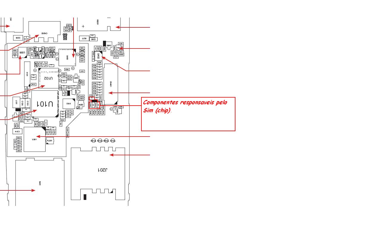

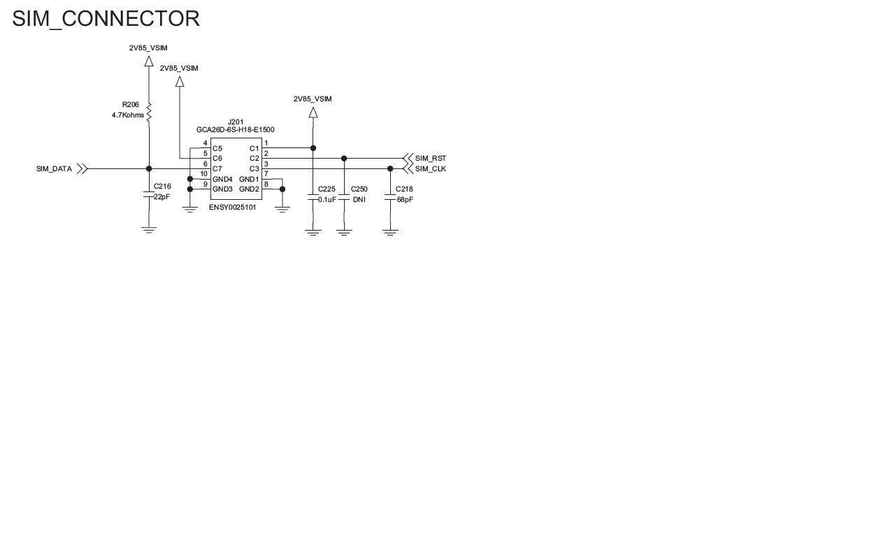

Luis Vasconcelos Postado Outubro 3, 2011 Compartilhar Postado Outubro 3, 2011 Ola.Troque os componentes citados na imagem.Poste resultados. Citar Link para o comentário Compartilhar em outros sites More sharing options...
