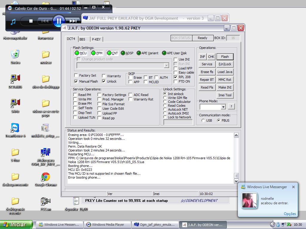

Emanoel Manutencell Postado Outubro 5, 2011 Postado Outubro 5, 2011 galera to rodando a ,flash no 1208 versao 5.51 o cliente deixou aqui na loja se queijando de falta de sinal no atc fiz uma ressolda basica de leve e depois fui rodar a flash para depois a PM completa mas na flash da esta tela de erro alguem sabe a soluçao
Diego Alan Postado Outubro 5, 2011 Postado Outubro 5, 2011 amigo tente fazer o procedimento pela hwk.
Emanoel Manutencell Postado Outubro 5, 2011 Autor Postado Outubro 5, 2011 eu estava usando o cabo do 2760 o flash 2 e agora usei o do 1100 que vai no lugar da bateria e rodei a flash pela tornado passei PM completa com exito mas o sinal nao pega em nenhuma operadora o celular a dona me mostrou nota e que ta pago nao é black list sera que trocar os PA e algo a mais pra ele aceitar a flash 5.51 ressolve
Emanoel Manutencell Postado Outubro 5, 2011 Autor Postado Outubro 5, 2011 a flash que passei pela HWK foi a versao 4.00 foi a unica que aceitou rodar a flash até o final
Diego Alan Postado Outubro 5, 2011 Postado Outubro 5, 2011 amigo verifique *#06# tente passar uma versão mais alta da flash.
Emanoel Manutencell Postado Outubro 5, 2011 Autor Postado Outubro 5, 2011 o imeil confere com a carcaça nao esta 00000000000000 nem ??????????????????? creio eu que seja fisico
Emanoel Manutencell Postado Outubro 5, 2011 Autor Postado Outubro 5, 2011 ele nao aceita flash superior a 4.00 nem na pkey nem na hwk e agora ele liga sozinho tambem
Diego Alan Postado Outubro 5, 2011 Postado Outubro 5, 2011 amigo se ele ta ligando sozinho concerteza ele foi molhado. faça uma boa resolda. e uma boa limpeza na pci.
Emanoel Manutencell Postado Outubro 5, 2011 Autor Postado Outubro 5, 2011 Diegao a cliente levou ele agora expliquei a ela que a pci ta mau ela me falou que antes de eu olhar ja estava desligando e graças a DEUS ta ressolvido .
