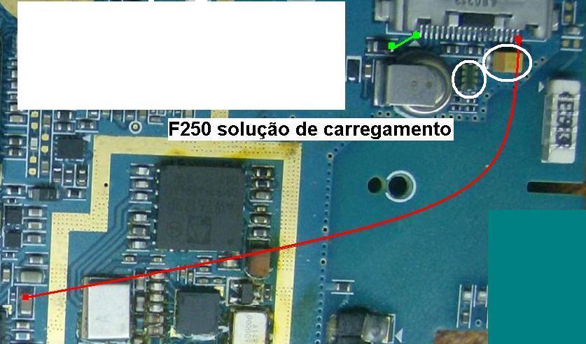

ederson123 Postado Outubro 6, 2011 Compartilhar Postado Outubro 6, 2011 Pessoal estou com um f250 que nao carrega, ja troquei conector de carga, troquei carregador e bateria mas sem sucesso. Fiz também o jump indicado no link mas nao resolveu. http://www.clangsm.com.br/vb/attachments/samsung/14806d1289665271-guia-de-reparo-para-samsung-f250_carga.jpg Link para o comentário Compartilhar em outros sites More sharing options...
Carlos Luz Postado Outubro 6, 2011 Compartilhar Postado Outubro 6, 2011 Pessoal estou com um f250 que nao carrega, ja troquei conector de carga, troquei carregador e bateria mas sem sucesso. Fiz também o jump indicado no link mas nao resolveu. http://www.clangsm.com.br/vb/attachments/samsung/14806d1289665271-guia-de-reparo-para-samsung-f250_carga.jpg Ederson, boa tarde. Da uma boa olhada nessa pci e verifique possivel oxidação! Confira se a ropimento de trilhas com auxilio de um microscópio! Boa sorte e poste resultados. Link para o comentário Compartilhar em outros sites More sharing options...
ederson123 Postado Outubro 6, 2011 Autor Compartilhar Postado Outubro 6, 2011 Ederson, boa tarde. Da uma boa olhada nessa pci e verifique possivel oxidação! Confira se a ropimento de trilhas com auxilio de um microscópio! Boa sorte e poste resultados. Amigo verifiquei cuidadosamente, sem rompimento de trilha e fiz uma limpeza nela também mas sem sucesso. Link para o comentário Compartilhar em outros sites More sharing options...
Carlos Luz Postado Outubro 6, 2011 Compartilhar Postado Outubro 6, 2011 Amigo verifiquei cuidadosamente, sem rompimento de trilha e fiz uma limpeza nela também mas sem sucesso. Bem amigo, Se fez jumper, as trilhas não estão rompidas e não oxidação, sobram poucas alternativas! Terá que passar à fazer trocas dos componentes resposáveis!! Tente ver se o aparelho faz leitura na box! Procurou saber com o cliente por que motivo esse atc parou de carregar? Link para o comentário Compartilhar em outros sites More sharing options...
Bruno Santana Postado Outubro 6, 2011 Compartilhar Postado Outubro 6, 2011 amigo mede pelo multimetro se esta chegando alguma voltagem !! pode ser erro da memoria, da tambem um reset *2767*3855# Link para o comentário Compartilhar em outros sites More sharing options...
ederson123 Postado Outubro 6, 2011 Autor Compartilhar Postado Outubro 6, 2011 amigo mede pelo multimetro se esta chegando alguma voltagem !! pode ser erro da memoria, da tambem um reset *2767*3855# Amigos consegui resolver substituindo esses dois componentes circulados de branco. Podem encerrar! Link para o comentário Compartilhar em outros sites More sharing options...
