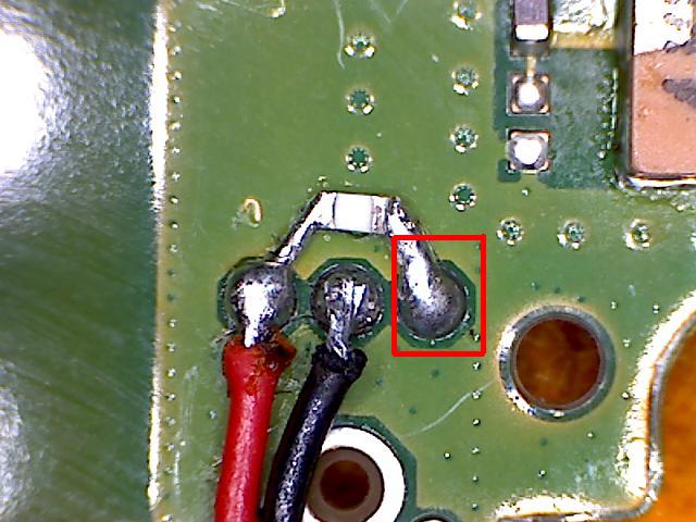

kach Postado Outubro 27, 2011 Compartilhar Postado Outubro 27, 2011 Estou com o mesmo problema e naum consegui resolver... é o seguinte a bolinha aquela onde vai soldado o resistor nessa imagem: http://www.clangsm.com.br/vb/6/168/4...html#post59039 A trinha arrancou da placa... quem sabe ai de onde vem a trilha? Link para o comentário Compartilhar em outros sites More sharing options...
josias germano Postado Outubro 27, 2011 Compartilhar Postado Outubro 27, 2011 Estou com o mesmo problema e naum consegui resolver... é o seguinte a bolinha aquela onde vai soldado o resistor nessa imagem: http://www.clangsm.com.br/vb/6/168/4...html#post59039 A trinha arrancou da placa... quem sabe ai de onde vem a trilha? Ola, poste uma foto da sua placa para q assim possamos lhe ajudar sem duvida alguma com relaçao a essa ''bolinha'' q o sr. refere-se!!! Link para o comentário Compartilhar em outros sites More sharing options...
kach Postado Outubro 27, 2011 Compartilhar Postado Outubro 27, 2011 Ta circulado em vermelho a trilha que arrancou da placa.... Link para o comentário Compartilhar em outros sites More sharing options...

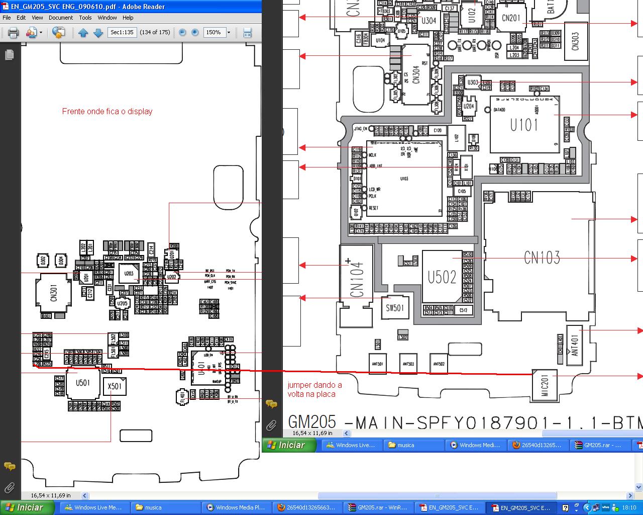

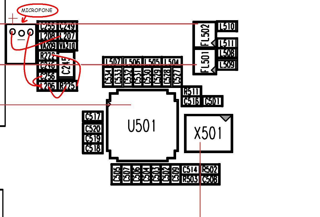

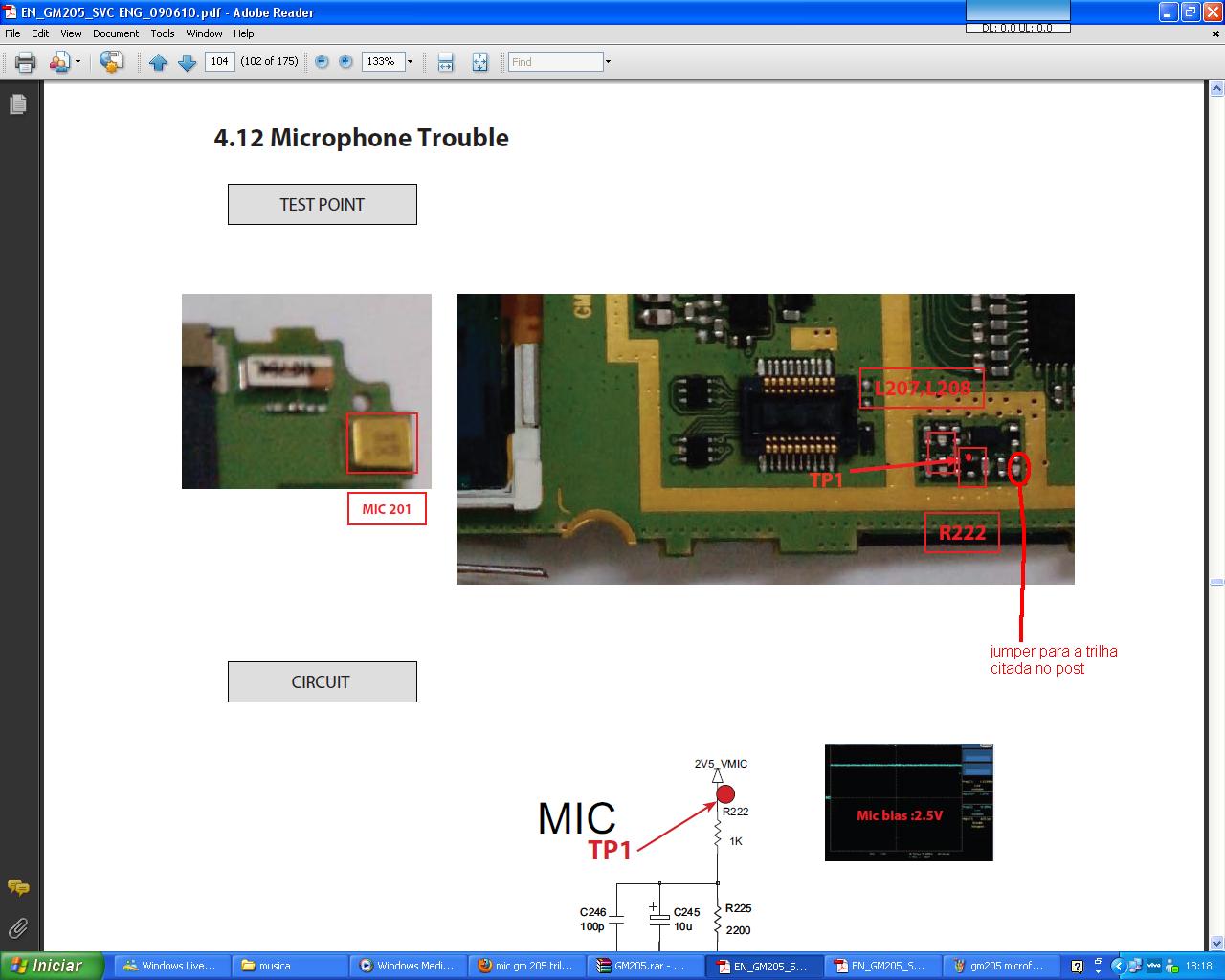

AlanRJ Postado Janeiro 14, 2012 Compartilhar Postado Janeiro 14, 2012 faça isso amigo o componenete que faz continuidade com essa trilha fica na frente da placa onde fica o display tente fazer uma jumper dando a voltam por trás onde fica o micro to postando uma imagem. Link para o comentário Compartilhar em outros sites More sharing options...
mgscell Postado Janeiro 24, 2012 Compartilhar Postado Janeiro 24, 2012 E ai pessoal niguem sabe de onde vem essa trilha? Ta ai a solução Lg GM-205 Todas as trilhas rompidas (solucao)100% testado Link para o comentário Compartilhar em outros sites More sharing options...
