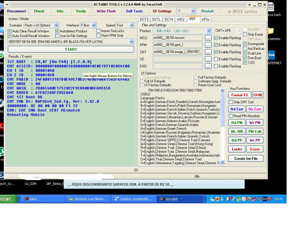

lamarque Postado Outubro 14, 2011 Postado Outubro 14, 2011 amigos estou com problema nesse modelo x3 rm540 to com 5 aparelhos aki na minha assistencia para atualiza mas esta dando erro na leitura segue o anexo do erro alguem poderia me informa o q pod ser
Kleber Comitre Postado Outubro 14, 2011 Postado Outubro 14, 2011 amigos estou com problema nesse modelo x3 rm540 to com 5 aparelhos aki na minha assistencia para atualiza mas esta dando erro na leitura segue o anexo do erro alguem poderia me informa o q pod ser Amigo tenta passar uma versão mais alta por USB. Boa sorte.
lamarque Postado Outubro 14, 2011 Autor Postado Outubro 14, 2011 Amigo tenta passar uma versão mais alta por USB. Boa sorte. amigo deu certinho todos os 5 aparelhos vlw
