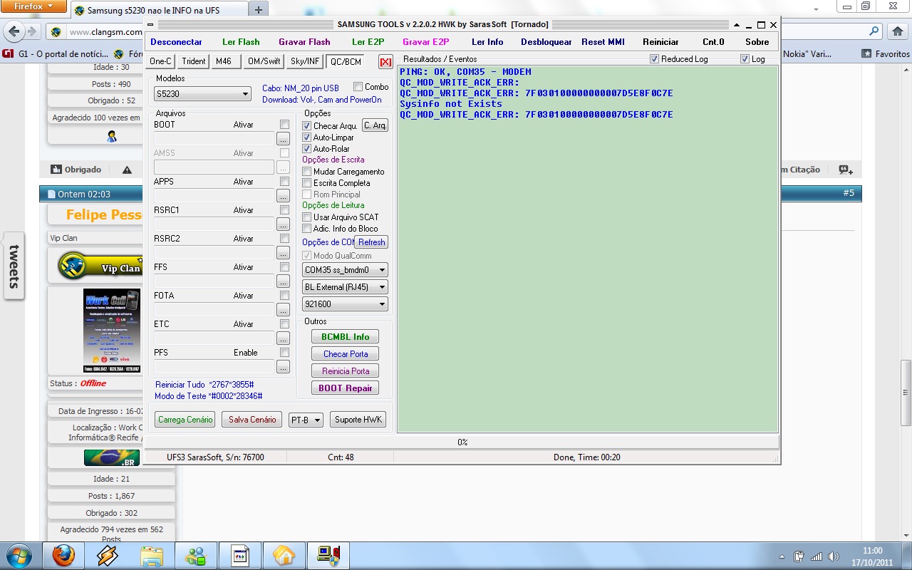

diogorb Postado Outubro 15, 2011 Compartilhar Postado Outubro 15, 2011 Bom dia colegas, estou com um s5230 que nao consigo fazer a leitura das Informações do aparelho. sempre aparece este erro: PING: OK, COM13 - MODEM QC_MOD_WRITE_ACK_ERR: QC_MOD_WRITE_ACK_ERR: 7F030100000000007D5E8F0C7E Sysinfo not Exists QC_MOD_WRITE_ACK_ERR: 7F030100000000007D5E8F0C7E Consigo passar a flash sem problemas, este não é o primeiro samsung s5230 em que ocorre este erro. Gostaria de saber se alguem possui a solução para este erro, tenho certeza que o problema não é o cabo, e a pasta _QC_BACKUP esta lá no lugar correto. Grato. Citar Link para o comentário Compartilhar em outros sites More sharing options...

Felipe Pessoa Postado Outubro 16, 2011 Compartilhar Postado Outubro 16, 2011 Post não a leitura e sim o print para podermos analisar melhor. Citar Link para o comentário Compartilhar em outros sites More sharing options...
diogorb Postado Outubro 17, 2011 Autor Compartilhar Postado Outubro 17, 2011 Sim, o aparelho esta em modo download. Segue a imagem do erro. Citar Link para o comentário Compartilhar em outros sites More sharing options...

Etinho Postado Outubro 17, 2011 Compartilhar Postado Outubro 17, 2011 diogorb disse: Bom dia colegas, estou com um s5230 que nao consigo fazer a leitura das Informações do aparelho. sempre aparece este erro: PING: OK, COM13 - MODEM QC_MOD_WRITE_ACK_ERR: QC_MOD_WRITE_ACK_ERR: 7F030100000000007D5E8F0C7E Sysinfo not Exists QC_MOD_WRITE_ACK_ERR: 7F030100000000007D5E8F0C7E Consigo passar a flash sem problemas, este não é o primeiro samsung s5230 em que ocorre este erro. Gostaria de saber se alguem possui a solução para este erro, tenho certeza que o problema não é o cabo, e a pasta _QC_BACKUP esta lá no lugar correto. Grato. Amigo tente estas opões> Vá em painel de controle,opções modems e telefone e remova o excesso: Depois execute este arquivo reset_comm_Clangsm encontra-se anexado logo abaixo. reinicie o pc e tente fazer a leitura selecionando Modem auto como mostra a imagem. reset_comm_Clangsm.rar Citar Link para o comentário Compartilhar em outros sites More sharing options...
Etinho Postado Outubro 17, 2011 Compartilhar Postado Outubro 17, 2011 diogorb disse: Sim, o aparelho esta em modo download. Segue a imagem do erro. [ATTACH=CONFIG]24158[/ATTACH] Amigo outro detalhe que observei agora voce menciona que o parelho esta em modo Download, você que o colocou ou esta uma forma de estar tentando fazer leitura leitura? Pois não ficou claro qual seria a finalidade de ler o atc ,se for unlock tente as opções que lhe passei logo acima. Boa Sorte! Fica na Paz! Citar Link para o comentário Compartilhar em outros sites More sharing options...
magalhaescell Postado Outubro 17, 2011 Compartilhar Postado Outubro 17, 2011 diogorb disse: Sim, o aparelho esta em modo download. Segue a imagem do erro. [ATTACH=CONFIG]24158[/ATTACH] modo download e somente para fazer a flash para fazer leitura e desbloqueio tem que ser com aparelho ligado. verifica o modo de conexão tem que tá PC Studio caso esteja transferência de arquivo memoria externa e etc. mude para modem ou PC Studio apos fazer isso clique em info aguarde a leitura vai mandar vc conectar o cabo rj45 retire a bateria coloque novamente com o aparelho desligado clica em BCMBL Info coneta o cabo rj45 aguarde a leitura dos código boa sorte Citar Link para o comentário Compartilhar em outros sites More sharing options...
diogorb Postado Outubro 17, 2011 Autor Compartilhar Postado Outubro 17, 2011 Etinho disse: Amigo outro detalhe que observei agora voce menciona que o parelho esta em modo Download, você que o colocou ou esta uma forma de estar tentando fazer leitura leitura? Pois não ficou claro qual seria a finalidade de ler o atc ,se for unlock tente as opções que lhe passei logo acima. Boa Sorte! Fica na Paz! Sim, fui eu que coloquei o aparelho em modo download, a finalidade seria retirar senha de usuario, porem como tinha pressa, acabei passando uma flash no aparelho e funcionou, porem, mesmo depois da flash este erro de leitura ainda ocorria. O motivo para solucionar este problema é para que no futuro, eu nao precise passar uma flash nesse modelo, e que possa fazer o desbloqueio tb. Vou seguir sua dica e posto os resultados. Citar Link para o comentário Compartilhar em outros sites More sharing options...
diogorb Postado Outubro 17, 2011 Autor Compartilhar Postado Outubro 17, 2011 Problema resolvido com a dica do nosso amigo Etinho.... Muito obrigado. Citar Link para o comentário Compartilhar em outros sites More sharing options...
