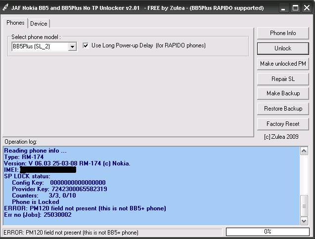

Pozzebon Postado Novembro 3, 2009 Postado Novembro 3, 2009 amigos estou com um 5200 que ao tentar desbloquea-lo aparece este erro, o que fazer?
Petterson Boeno Postado Novembro 3, 2009 Postado Novembro 3, 2009 amigos estou com um 5200 que ao tentar desbloquea-lo aparece este erro, o que fazer? Olá... Amigo tem o bkp da pm 308 do aparelho? pois esta com a Conf Key zerada, deveras reescreve a PM ortiginal ou clicar em Repair SL pode resolver o seu problema. 5200 é SL1 e não SL2. Portanto refaça marcando Sl1 Poste resultados!!!
Pozzebon Postado Novembro 4, 2009 Autor Postado Novembro 4, 2009 amigos tentei novamente utilizando o SL1, e não deu certo manteve o erro(111111), então passei uma flash nele e mandei o unlock novamente e funcionou 100%(44444) obrigado a todos!
