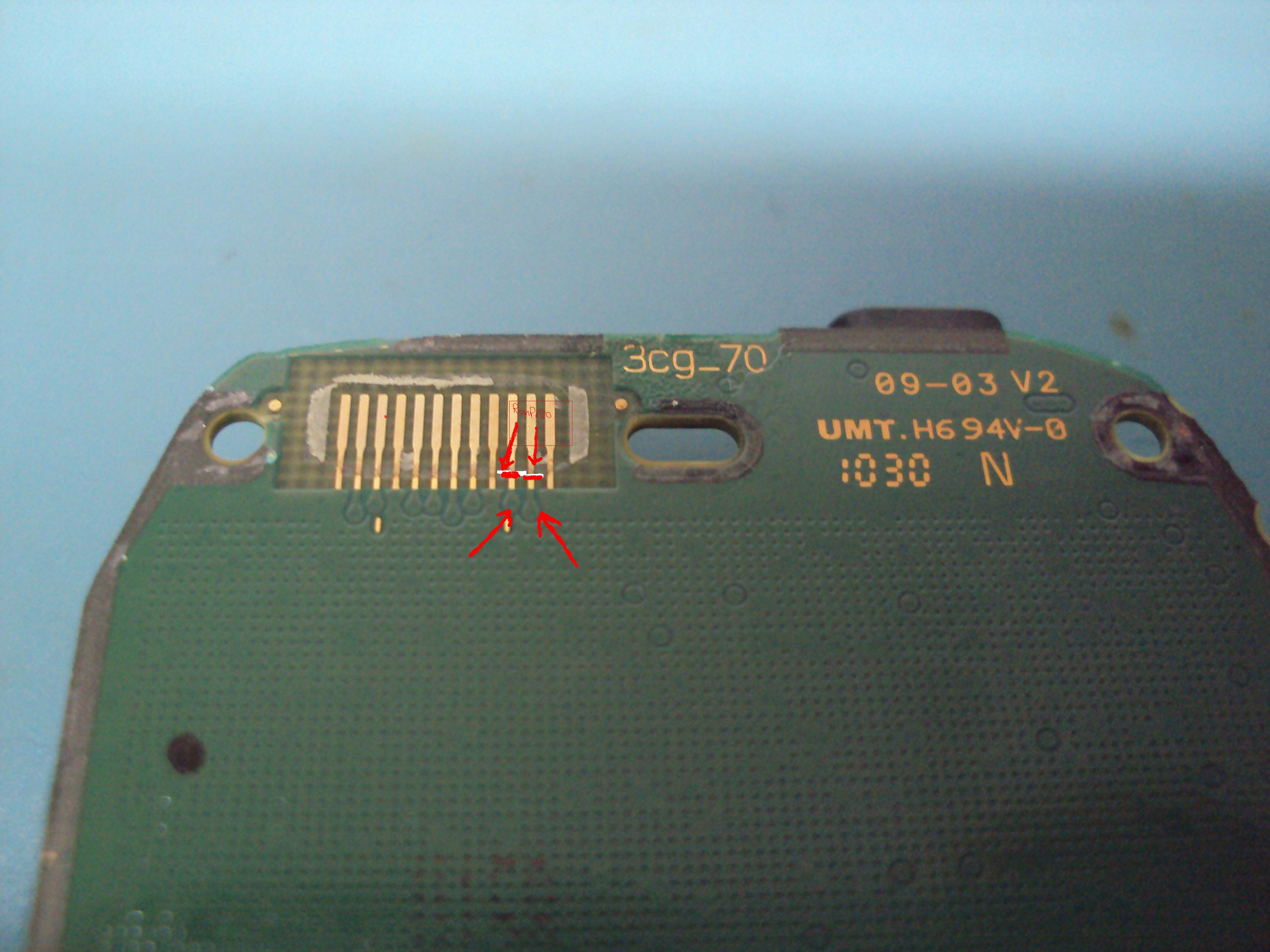

Wisley Almeida Postado Outubro 18, 2011 Compartilhar Postado Outubro 18, 2011 ola esse defeito é causado por 2 trilha que si ronpem basta refazer e pronto ele volta a ligar testado por mim Citar Link para o comentário Compartilhar em outros sites More sharing options...
Wisley Almeida Postado Outubro 18, 2011 Compartilhar Postado Outubro 18, 2011 ai esta Citar Link para o comentário Compartilhar em outros sites More sharing options...
André Gomes Postado Outubro 18, 2011 Compartilhar Postado Outubro 18, 2011 ola esse defeito é causado por 2 trilha que si ronpem basta refazer e pronto ele volta a ligar testado por mim Quais trilhas que se rompem ? Como fazer o reparo ? Poste o reparo em guia de reparos nokia e post apenas o link do reparo aqui. Grupo Clan GSM Citar Link para o comentário Compartilhar em outros sites More sharing options...
