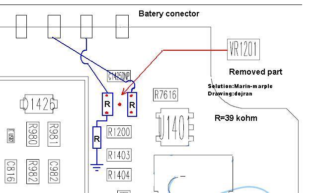

marconevl Postado Outubro 19, 2011 Postado Outubro 19, 2011 Nao ta dando para visualizar a sua imagem, mas a vc poderia confirmar msm se e v3, pois o v3 existe varias versoes, ex v3, v3i, v3cc1 e entre outros, mas eu tenho aki essas imagem talvez te ajude. Citar

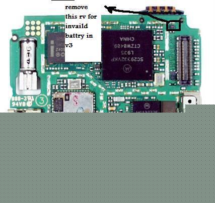

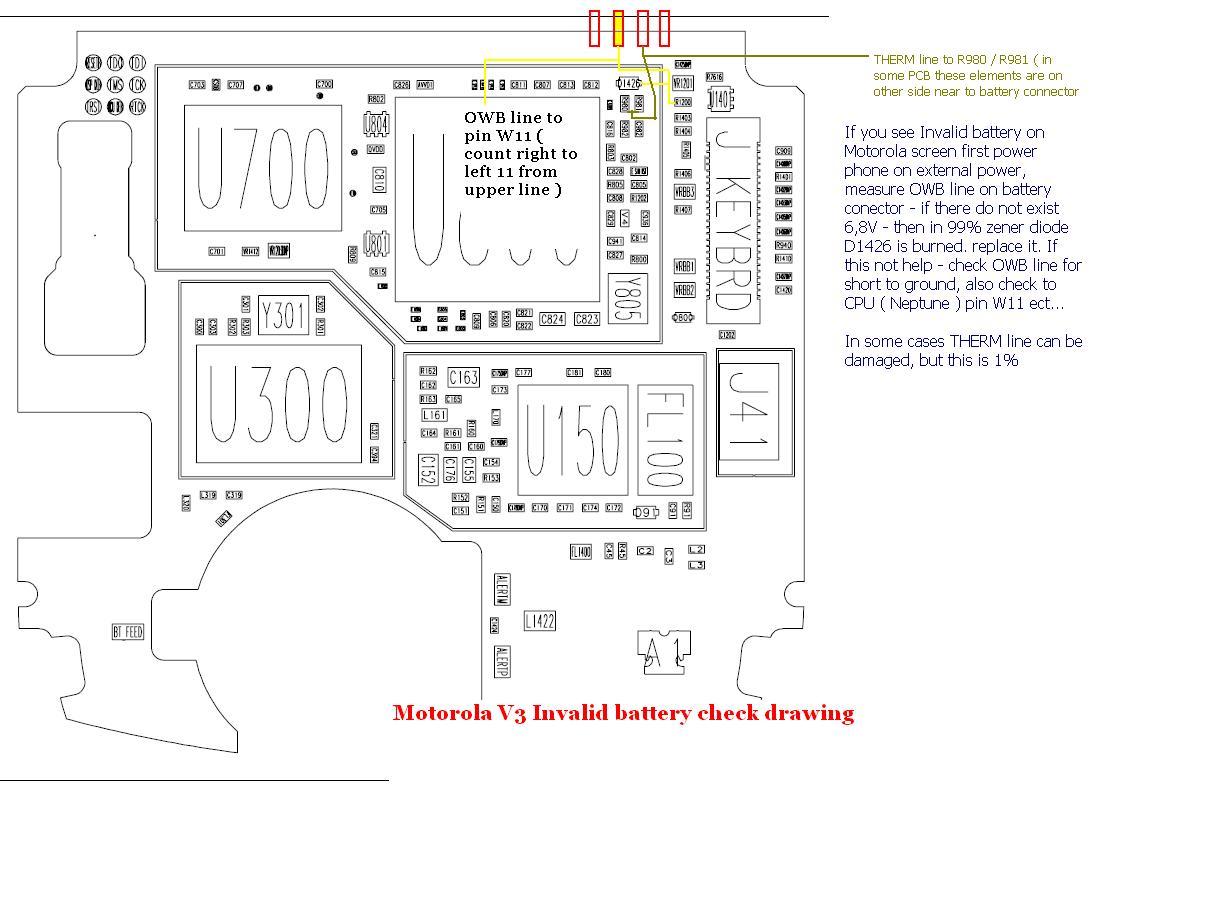

jussaraacessorios Postado Outubro 20, 2011 Postado Outubro 20, 2011 esta e a foto da placa onde so fica dando bateria invalida ...se alguem souber ai como resolver ficarei grato pois ja pesquizei em varios topicos e nao encontrei a solucao para esta placa.. Citar
Reginaldo SanTana™ Postado Outubro 20, 2011 Postado Outubro 20, 2011 [ATTACH=CONFIG]24273[/ATTACH] esta e a foto da placa onde so fica dando bateria invalida ...se alguem souber ai como resolver ficarei grato pois ja pesquizei em varios topicos e nao encontrei a solucao para esta placa.. Sr retire conector da bateria faça um limpeza,refaça o contato com fluxo,e recoloque o conector da bateria,e faça o devido teste,porem já obtive sucesso com este procedimento,lembrando que cada caso é um... Citar
jussaraacessorios Postado Outubro 20, 2011 Postado Outubro 20, 2011 Sr retire conector da bateria faça um limpeza,refaça o contato com fluxo,e recoloque o conector da bateria,e faça o devido teste,porem já obtive sucesso com este procedimento,lembrando que cada caso é um... fiz os procedimentos citados e nao deu certo a foto da placa ta ai se tiver alguma solucao postem ai Citar
Luc@s Silva® Postado Outubro 20, 2011 Postado Outubro 20, 2011 Senhor, mais uma dica: Ja resolvi uns assim, abra o programa smartmoto > vai na aba Services > pegue um aparelho do mesmo funcionando perfeitamente > faça um backup das configurações de bateria e depois faça um restore no aparelho com problemas. Faça os testes. Citar
