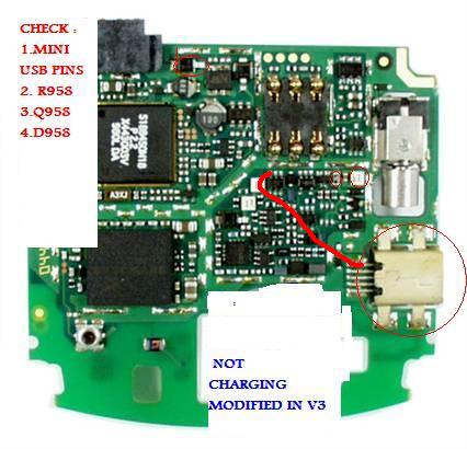

guilhermefilho Postado Outubro 25, 2011 Postado Outubro 25, 2011 amigos tinha um jump aqui que era batata mas nao to achando mais aqui no pc sera que alguem teria? Citar

guilhermefilho Postado Outubro 26, 2011 Autor Postado Outubro 26, 2011 agradesço amigo, estes ai eu vi mas nao eh nenhum ele sai da base de carga e para em uma peça de 3 perninhas Citar

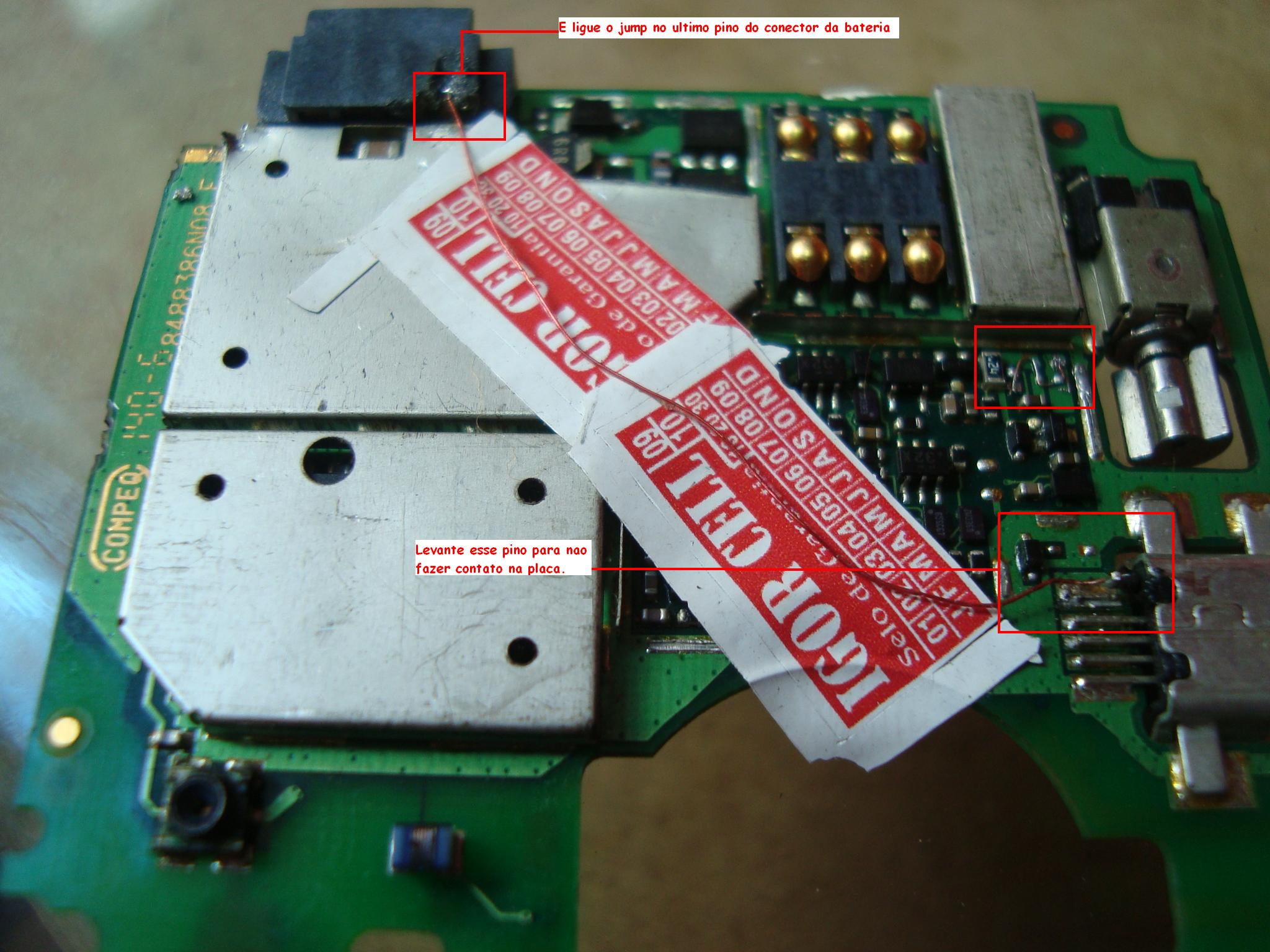

marconevl Postado Outubro 26, 2011 Postado Outubro 26, 2011 paulorpm disse: amigos tinha um jump aqui que era batata mas nao to achando mais aqui no pc sera que alguem teria? Ve se esse jump aqui da uma olhada, testa e poste resultado Citar
