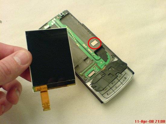

Cássia Ribeiro Postado Outubro 31, 2011 Compartilhar Postado Outubro 31, 2011 Entrou um Nokia N95 hj com o problema que não acende qdo abre o flex, e eu não to conseguindo identificar onde está o tal problema, se alguém puder me ajudar, ficarei muito agradecida... Citar Link para o comentário Compartilhar em outros sites More sharing options...
Julio Tinelli Postado Outubro 31, 2011 Compartilhar Postado Outubro 31, 2011 Verifique se o imã esta no local correto,caso estiver teste outro cabo flex ou verifique se ha oxidaçoes na pci,na imagem abaixo o imã circulado em vermelho,teste e nos post resultados,boa sorte. Citar Link para o comentário Compartilhar em outros sites More sharing options...
magalhaescell Postado Outubro 31, 2011 Compartilhar Postado Outubro 31, 2011 Entrou um Nokia N95 hj com o problema que não acende qdo abre o flex, e eu não to conseguindo identificar onde está o tal problema, se alguém puder me ajudar, ficarei muito agradecida... abaixo do conector da bateria vc vai ver uma bateria de relogio ao lado dela uma bobina 4R troque e poste o resultado. boa sorte Citar Link para o comentário Compartilhar em outros sites More sharing options...
