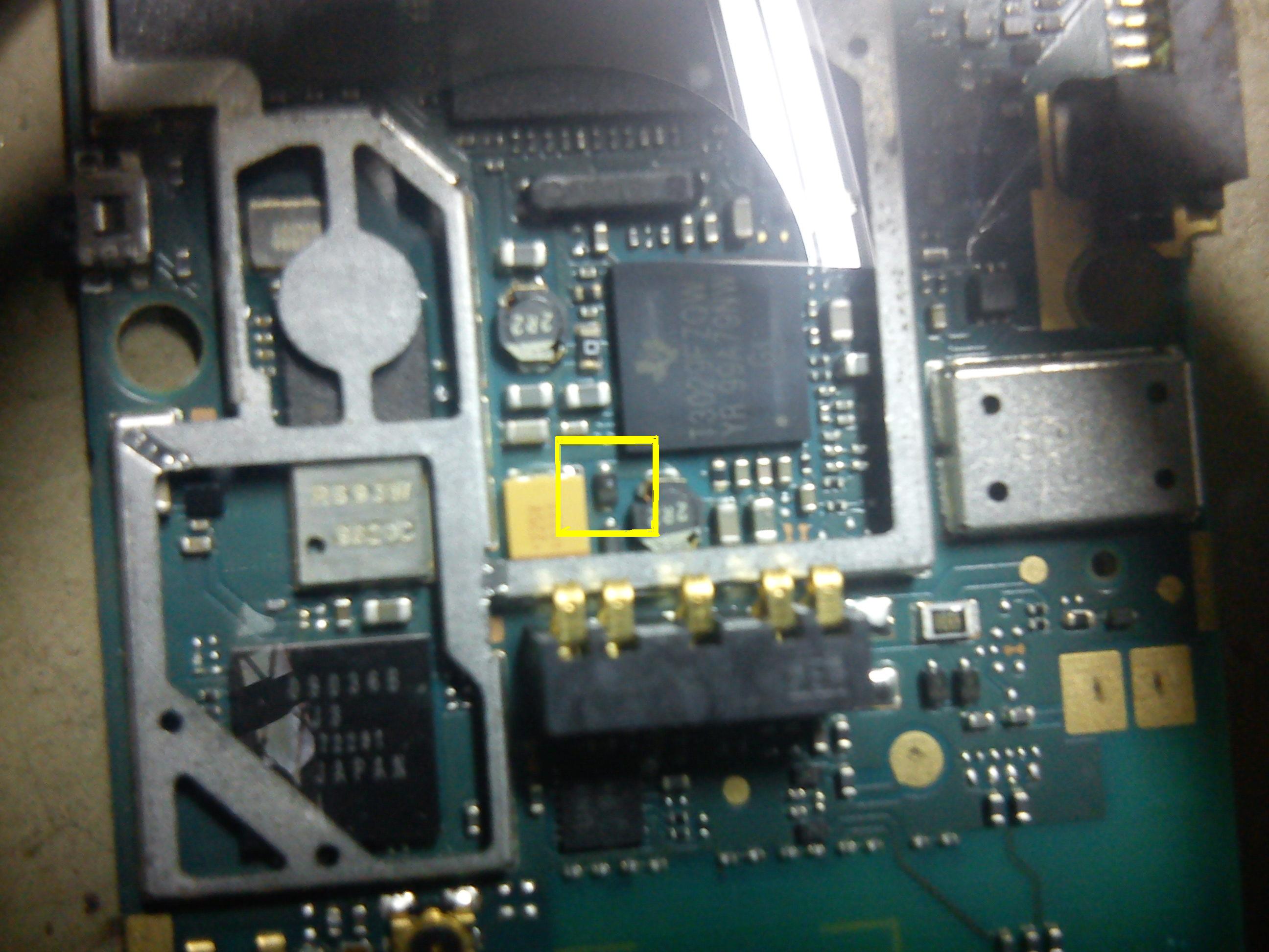

Dim_junior Postado Novembro 1, 2011 Compartilhar Postado Novembro 1, 2011 Já foi trocado o cabo flex, LCD , mais ainda ficou branco? Citar Link para o comentário Compartilhar em outros sites More sharing options...
ramon santiago Postado Novembro 1, 2011 Compartilhar Postado Novembro 1, 2011 vc ja verificou se os "clips" nao estao danificados? se a resposta for n. limpe e resolde (vapor) as 2 placas...post o resultado Citar Link para o comentário Compartilhar em outros sites More sharing options...
Isaac Santos Postado Novembro 1, 2011 Compartilhar Postado Novembro 1, 2011 Já foi trocado o cabo flex, LCD , mais ainda ficou branco? o cabo flex é o principal causador desse defeito mas nao é o único. se o flex que vc botou está bom verifique o display e também os conectores onde encaixa o flex, uma flash também seria uma opcao embora seja pouco provável. Citar Link para o comentário Compartilhar em outros sites More sharing options...
André Gomes Postado Novembro 1, 2011 Compartilhar Postado Novembro 1, 2011 Já foi trocado o cabo flex, LCD , mais ainda ficou branco? Após os procedimentos citados pelos amigo,,, ressolde os componentes bem proximo ao conector do flex da p.ci principal.. Teste com flex original.. Grupo Clan GSM Citar Link para o comentário Compartilhar em outros sites More sharing options...
Dim_junior Postado Novembro 3, 2011 Autor Compartilhar Postado Novembro 3, 2011 desculpa a demora para responder, vou fazer esse procedimento e depois posts.. Citar Link para o comentário Compartilhar em outros sites More sharing options...
ponto do celular Postado Novembro 3, 2011 Compartilhar Postado Novembro 3, 2011 Já foi trocado o cabo flex, LCD , mais ainda ficou branco? amigo troque esse componente .procure em outra placa Citar Link para o comentário Compartilhar em outros sites More sharing options...
junior ideal Postado Agosto 5, 2016 Compartilhar Postado Agosto 5, 2016 ok positivo deu certo .... Citar Link para o comentário Compartilhar em outros sites More sharing options...
