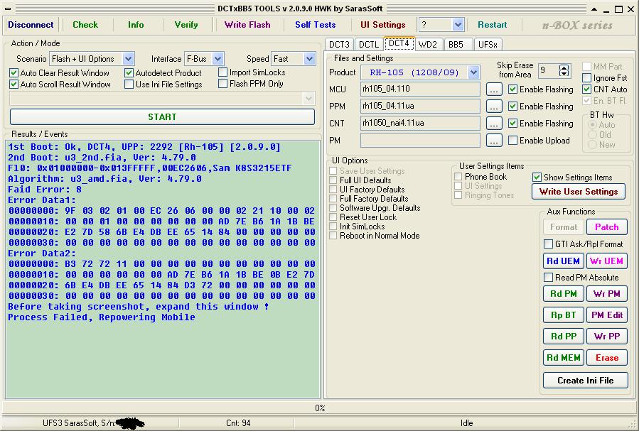

Thomas Martins Postado Novembro 6, 2009 Postado Novembro 6, 2009 bom peguei um 1208 para desbloquear,desbloqueou só que ficou sem rede,dai fui fazer uma flash nele pra ver se se voltava a rede no meio do procedimento a flash falhou, e agora todo vez que eu mando fazer uma flash da um erro nele. Alguen sabe me dizer o que é este erro?
Paulo Pessoa Postado Novembro 6, 2009 Postado Novembro 6, 2009 bom peguei um 1208 para desbloquear,desbloqueou só que ficou sem rede,dai fui fazer uma flash nele pra ver se se voltava a rede no meio do procedimento a flash falhou, e agora todo vez que eu mando fazer uma flash da um erro nele. Alguen sabe me dizer o que é este erro? amigo faça um erase e passa a vrs superior a esta ae ok se não concluir faça na jaf..
Rafael Rubim Postado Novembro 6, 2009 Postado Novembro 6, 2009 Isso mesmo faça como nosso amigo Paulinho disse, faça o eraser em seguida passe uma flash versão superior..apos passe uma full pm em seguida UI Seting e nos post resultados!
Thomas Martins Postado Novembro 7, 2009 Autor Postado Novembro 7, 2009 Bom galera fiz desta forma mesmo e ocorreu tudo certo, o aparelho voltou a funcionar,só que ficou reiniciando e sem toque nenhum,mas ja consegui resolver este problema tambem e esta 100% agora!!
