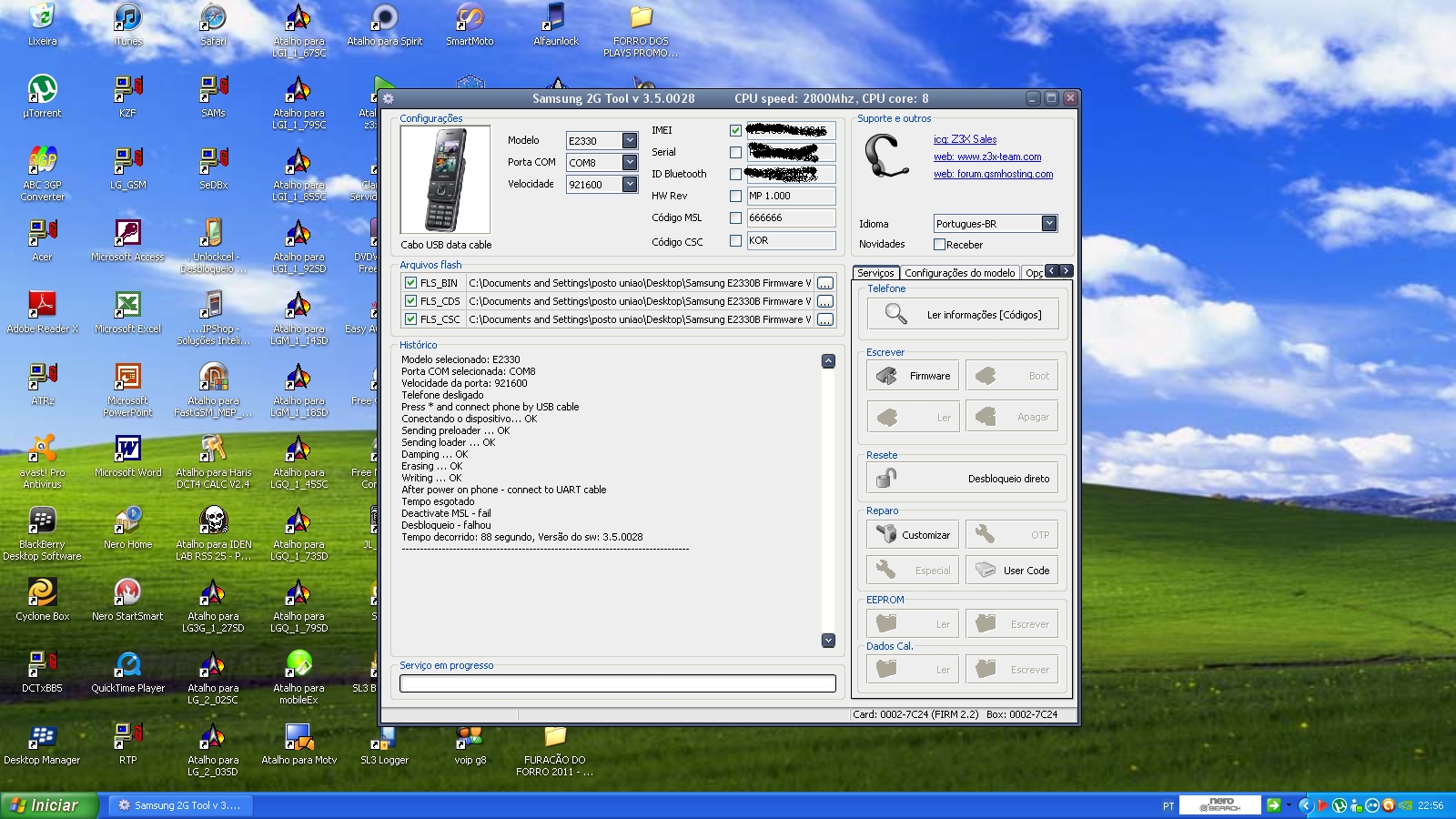

[ATTACH=CONFIG]24715[/ATTACH]
estou usado o cabo usb e da esse erro
Amigo refaça o processo de desbloqueio mas vc faz com avelocidade baixa, faça o procedimento e poste resultado ok.
Boa sorte.
[ATTACH=CONFIG]24714[/ATTACH]
Amigo acredito que esteja clicando em direct unlock"desbloqueio direto" se sim,em determinado tempo a box solicita que conect o cabo Uart"RJ45".
Após ser solicitado o cabo UART,plugue o atc desligado e pressione a tecla power.
