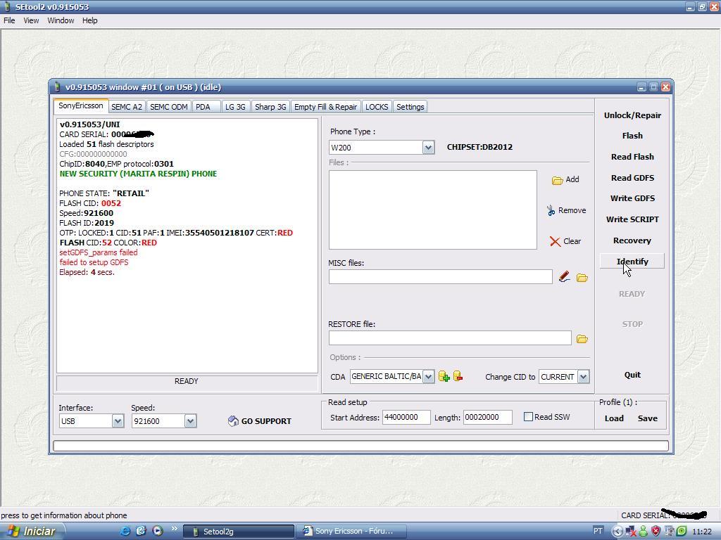

bom amigos fui fazer um desbloqueio hj cedo e errei feio em nao observar se tinha o restore do w220 resultado agora num to consequndo restauralo vou mandar a tela pra os amigos me ajudem nesse problema gratos a todos
amigo faça um fresh no mesmo agora ok .. marque a 1 e a 4 opção quando concluir o processo refaça o desbloqueio ok pois ja vai fica com restore presente e bypass..
e no próximo poste de imagem rasure o serial de sua box junto com *** do atc ok para maior segurança...
