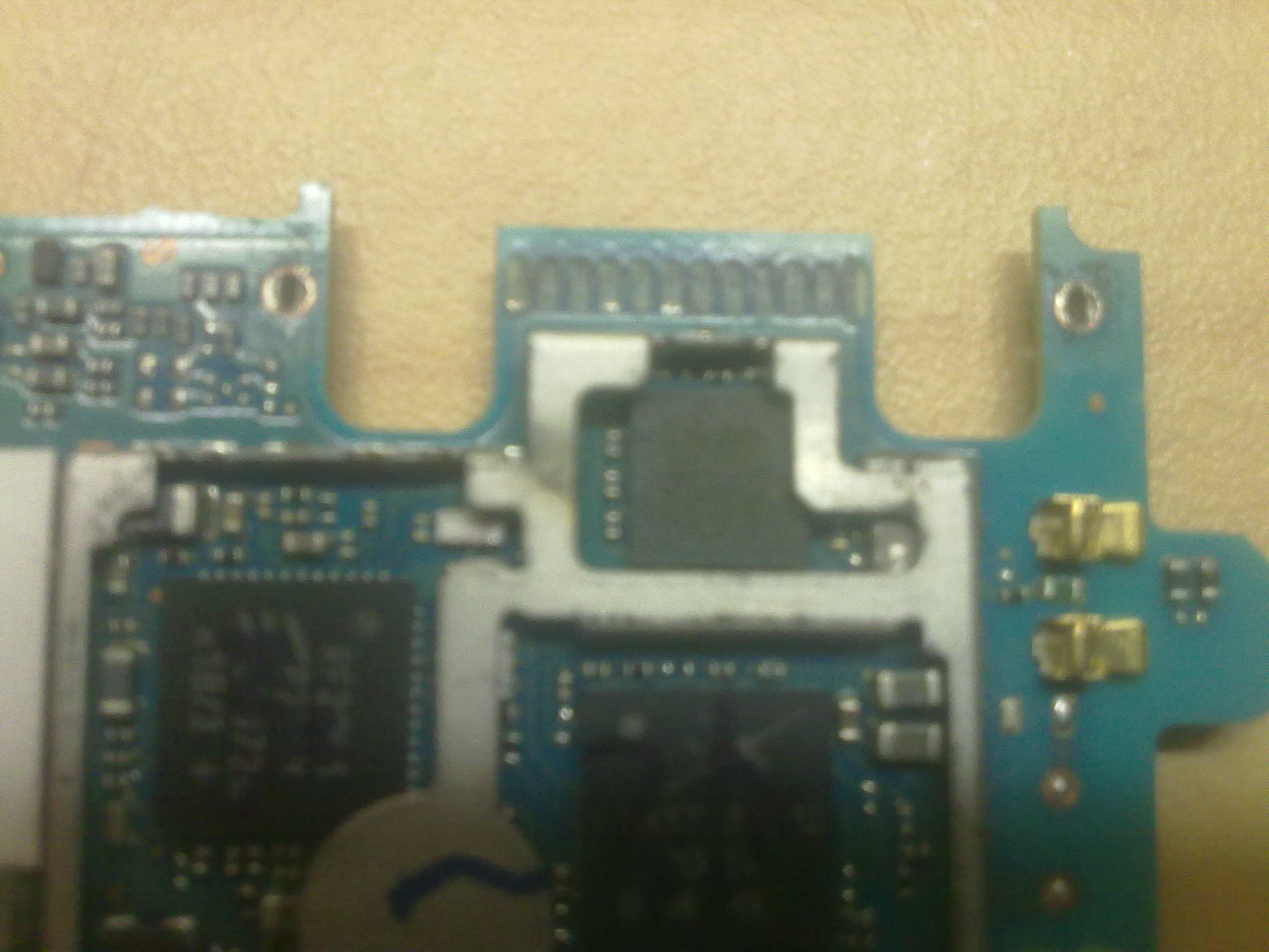

marconevl Postado Novembro 9, 2011 Postado Novembro 9, 2011 Eu to com um sony w880, ele esta com as trilhas do conector de carga todas rompidas, alguem tem uma solucao desse problema? Desde ja obrigado.

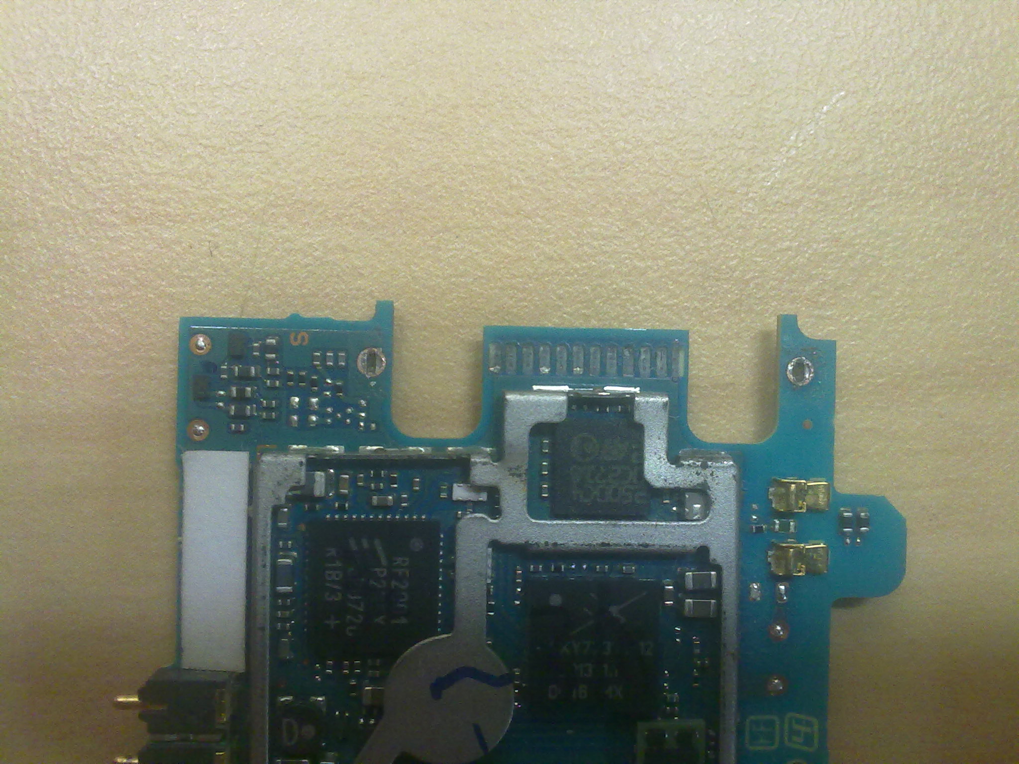

marconevl Postado Novembro 9, 2011 Autor Postado Novembro 9, 2011 Ta ai a imagem da placa, amigo, acho que meu caso vai ficar um pouco complicado pois naum sei ler manual tecnico, mas talvez alguem tem uma imagem.Obrigado

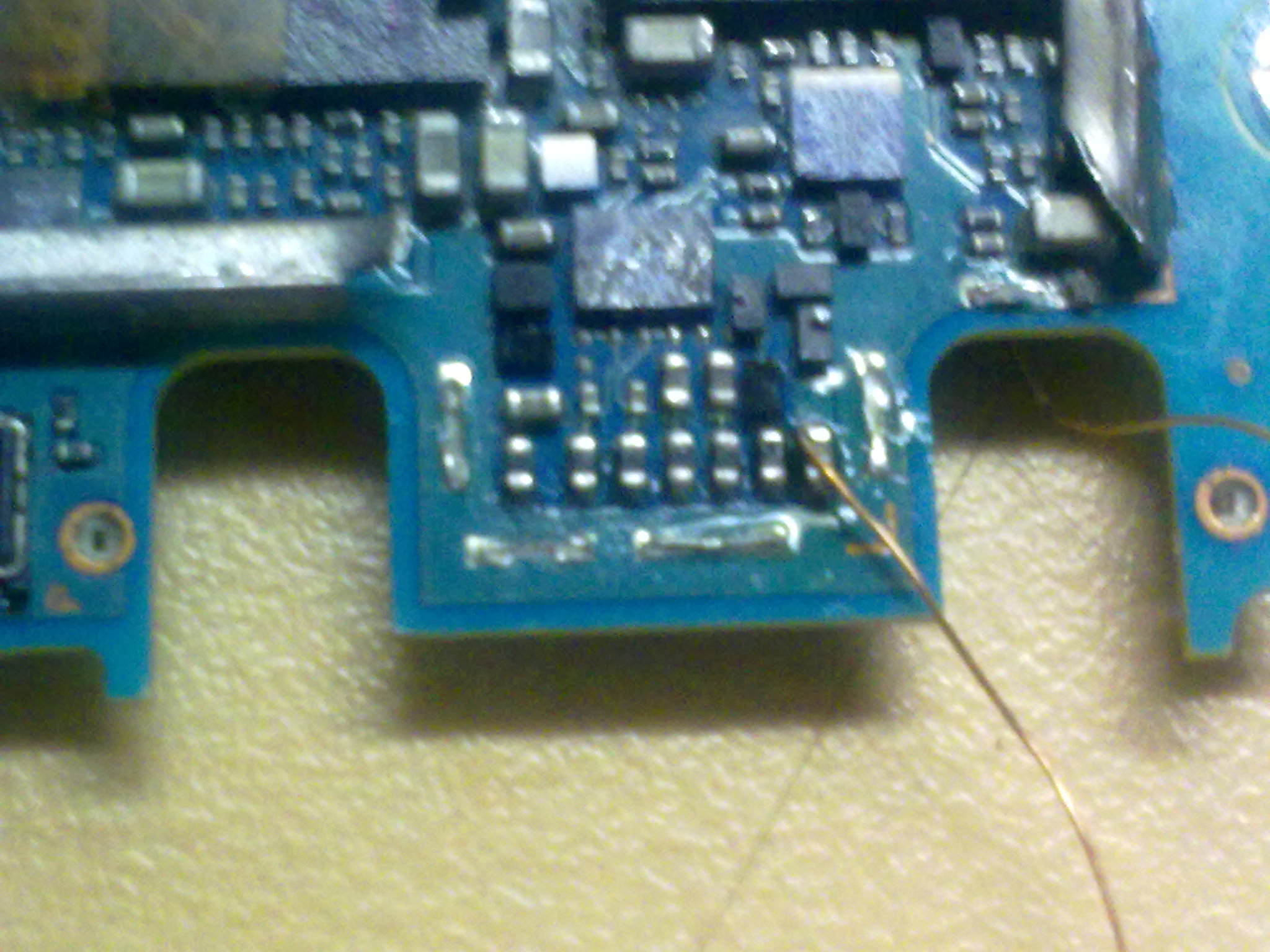

marconevl Postado Novembro 11, 2011 Autor Postado Novembro 11, 2011 Problema resolvido Esse fio esmaltado que esta saindo desse componente, ele vai no 1(primeiro)pino do carregador, e o 4(quarto) pino do carregador ele e o negativo, o negativo vc pode tirar da blindagem da placa msm. Obrigado a todos.
