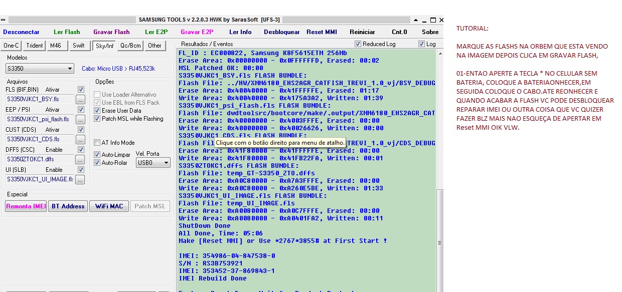

malakay3000 Postado Novembro 9, 2011 Compartilhar Postado Novembro 9, 2011 oi galerinha ai um tutorial com o desbloqueio 100 % testado por mim a flash esta nesse link. http://www.clangsm.com.br/vb/7/169/56/57/291-arquivos-flash-samsung-gsm-para-hwk-27.html e e so seguir a esplicaçao na imagem depois da flash vc escolhe o que quer fazer se desbloquear,reparar xxx, ou outra coisa mais nao tire o celular do cabo depois que acabar a flash pois se nao vai ter que flashar novamen te kkk vlw Citar Link para o comentário Compartilhar em outros sites More sharing options...

Magoga Postado Novembro 16, 2011 Compartilhar Postado Novembro 16, 2011 Malakay, não deu certo este teu desbloqueio, mesmo depois de terminar a flash eu fui em unlock mas nao reconheceu USB. Tem alguma outra manha? Citar Link para o comentário Compartilhar em outros sites More sharing options...
Magoga Postado Novembro 16, 2011 Compartilhar Postado Novembro 16, 2011 Tu fez este procedimento com o cabo USB normal que nem do V8 ou tu usou alguma modificaçao no cabo ou usou o cabo uart do 7070? Abraço Citar Link para o comentário Compartilhar em outros sites More sharing options...
Rafael Smart Tecnologia Postado Novembro 16, 2011 Compartilhar Postado Novembro 16, 2011 usa se o cabo usb ou micro uart, se usar usb antes instales os driver com ele ligado para nao dar ero apos a flash e lembre de deixar marcada a opçao patch e usb Citar Link para o comentário Compartilhar em outros sites More sharing options...
malakay3000 Postado Novembro 18, 2011 Autor Compartilhar Postado Novembro 18, 2011 baixou a flash indicada? vc faz uma leitura 1 e depois unlock fiz assim aqui em mais de 3 aparelhos e faço reparo tb e marque o usb igual o amgo a cima falou Citar Link para o comentário Compartilhar em outros sites More sharing options...

Ruither Postado Outubro 23, 2012 Compartilhar Postado Outubro 23, 2012 oi galerinha ai um tutorial com o desbloqueio 100 % testado por mim a flash esta nesse link. http://www.clangsm.com.br/vb/7/169/56/57/291-arquivos-flash-samsung-gsm-para-hwk-27.html e e so seguir a esplicaçao na imagem depois da flash vc escolhe o que quer fazer se desbloquear,reparar xxx, ou outra coisa mais nao tire o celular do cabo depois que acabar a flash pois se nao vai ter que flashar novamen te kkk vlw [ATTACH=CONFIG]24790[/ATTACH] amigo a minha não abre a remontar imei como faço para ativar esta função?????? Citar Link para o comentário Compartilhar em outros sites More sharing options...
Ruither Postado Outubro 24, 2012 Compartilhar Postado Outubro 24, 2012 achei ... obrigado a todos. Citar Link para o comentário Compartilhar em outros sites More sharing options...
