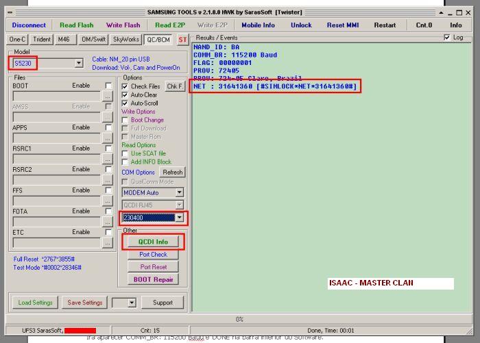

Isaac Santos Postado Novembro 11, 2011 Autor Compartilhar Postado Novembro 11, 2011 Unlock Samsung S5230 Processo: 1. conecte o ATC ao cabo USB de dados (aparelho ligado e sem chip e sem memory card) 2. desconecte e desligue o ATC e conecte no cabo RJ45, agora desligado. 3. baixe a velocidade Baul Rate pra 230 4. clique em QCDI info e aguarde aparecer DONE na barra inferior da tela do programa. 5. clique novamente em QCDI info e aguarde alguns instantes (uns 40 seg.) até concluir a leitura dos códigos Freeze e simlock. 6. coloque um chip de outra operadora e digite o código simlock gerado pelo programa. Citar Link para o comentário Compartilhar em outros sites More sharing options...

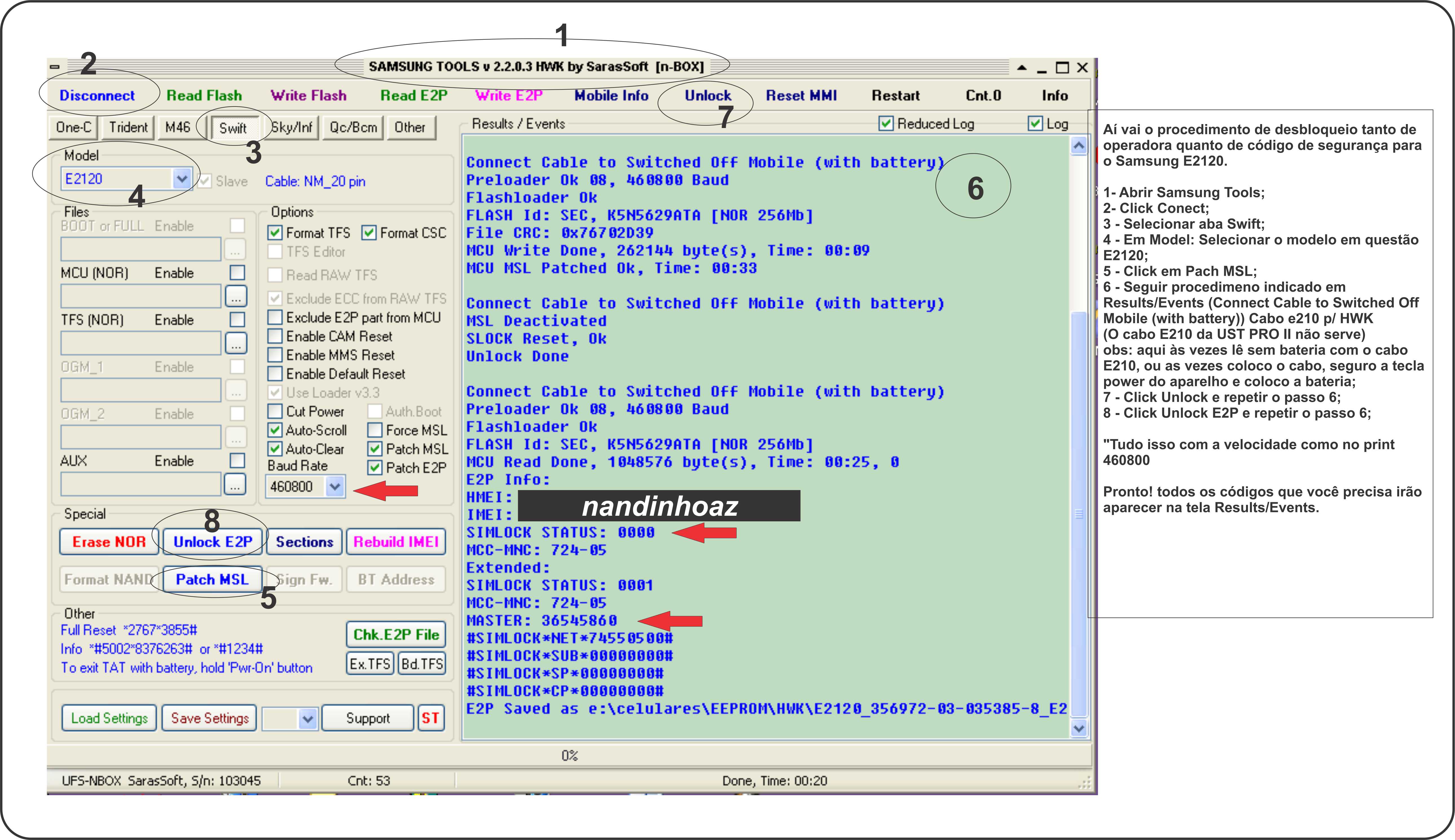

nandinhoaz Postado Janeiro 18, 2012 Compartilhar Postado Janeiro 18, 2012 Aí vai o procedimento de desbloqueio tanto de operadora quanto de código de segurança para o Samsung E2120. 1- Abrir Samsung Tools; 2- Click Conect; 3 - Selecionar aba Swift; 4 - Em Model: Selecionar o modelo em questão E2120; 5 - Click em Pach MSL; 6 - Seguir procedimeno indicado em Results/Events (Connect Cable to Switched Off Mobile (with battery)) Cabo e210 p/ HWK (O cabo E210 da UST PRO II não serve) obs: aqui às vezes lê sem bateria com o cabo E210, ou as vezes coloco o cabo, seguro a tecla power do aparelho e coloco a bateria; 7 - Click Unlock e repetir o passo 6; 8 - Click Unlock E2P e repetir o passo 6; "Tudo isso com a velocidade como no print 460800 Quando vc ligar o atc com o chip ele ira pedir uma dos codigos do layout Results/Events. Pronto! todos os códigos que você precisa irão aparecer na tela Results/Events. [ATTACH=CONFIG]26615[/ATTACH] Citar Link para o comentário Compartilhar em outros sites More sharing options...
