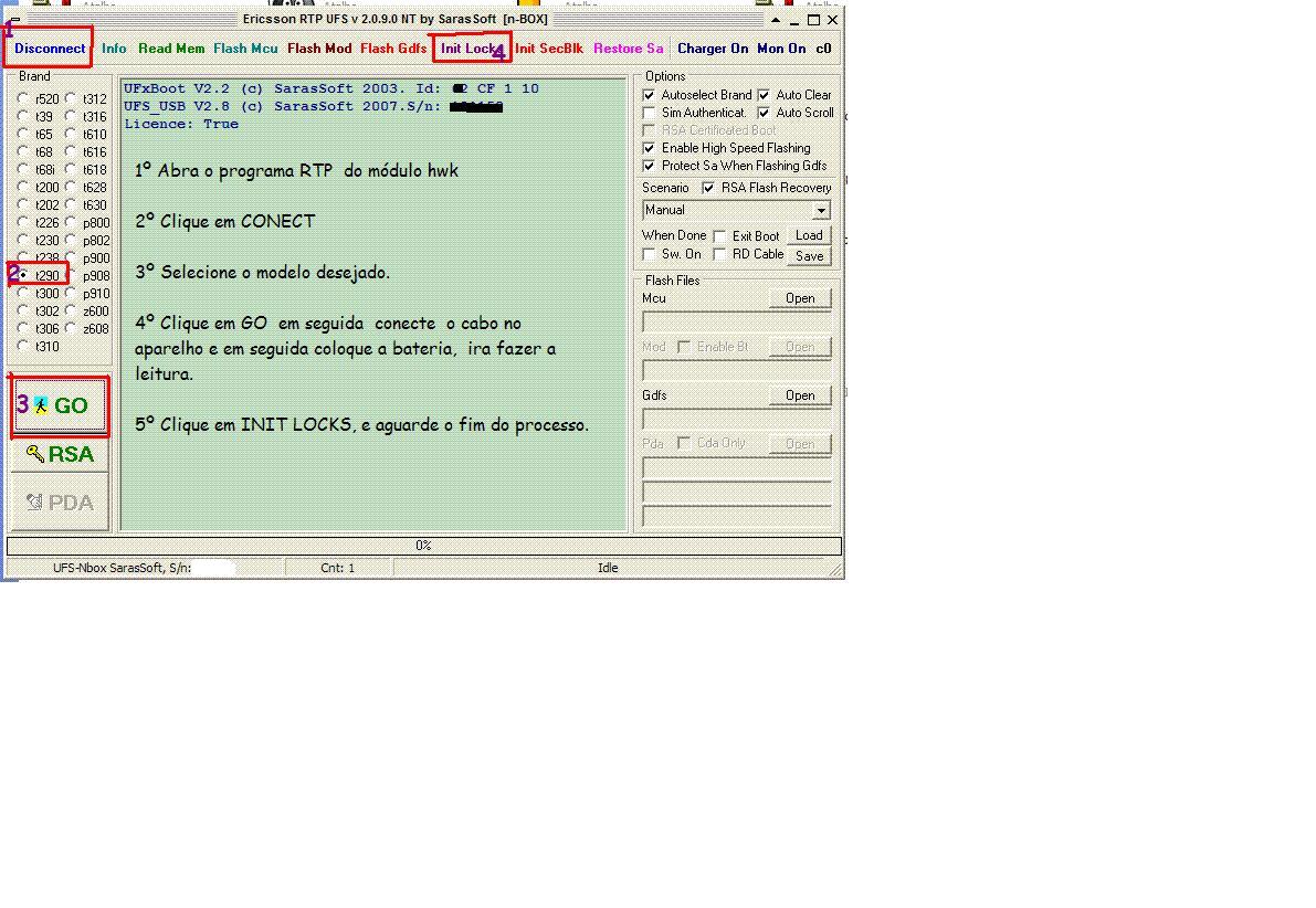

lucabala Postado Novembro 11, 2009 Compartilhar Postado Novembro 11, 2009 Ola AMigos! Gostaria de saber os procedimentos De Desbloqueio DO t290i e qual Cabo eu Uso Link para o comentário Compartilhar em outros sites More sharing options...
Petterson Boeno Postado Novembro 11, 2009 Compartilhar Postado Novembro 11, 2009 Ola AMigos! Gostaria de saber os procedimentos De Desbloqueio DO t290i e qual Cabo eu Uso Setool Box não suporta esse modelo, utilize HWK ou Cruiser Box. Link para o comentário Compartilhar em outros sites More sharing options...
lucabala Postado Novembro 11, 2009 Autor Compartilhar Postado Novembro 11, 2009 Ok Mais Sabem me Informa Os procedimentos Pela HWK? Link para o comentário Compartilhar em outros sites More sharing options...
lucabala Postado Novembro 11, 2009 Autor Compartilhar Postado Novembro 11, 2009 eu tb Nao tenho essa Flash nen no Suport tem o que faço? ChipID:9900,EMP protocol:0301 Speed:921600 OTP: LOCKED:1 CID:51 PAF:1 IMEI:XXXXXXXXXXXXXXX CERT:N/A FLASH CID:51 COLOR:RED PATCH:061205 1523 HANCXC9876543210_DB2020_MEM_PATCHER_R2A006 0 LDR:080108 1810 ESGCXC1329129_DB2020_FLASHLOADER_R2A015 FLASH ID:897E bypassing security... server step1 error:No server found. loader unlock failed, that is fatal Elapsed: 40 secs. Link para o comentário Compartilhar em outros sites More sharing options...
Petterson Boeno Postado Novembro 11, 2009 Compartilhar Postado Novembro 11, 2009 Ok Mais Sabem me Informa Os procedimentos Pela HWK? Segue amigo procedimento para unlock T290 pela hwk. Link para o comentário Compartilhar em outros sites More sharing options...
lucabala Postado Novembro 11, 2009 Autor Compartilhar Postado Novembro 11, 2009 o cabo que se usa é aquele se t69? Link para o comentário Compartilhar em outros sites More sharing options...
lucabala Postado Novembro 11, 2009 Autor Compartilhar Postado Novembro 11, 2009 Tivi resultado Agradeço Mesmo! Link para o comentário Compartilhar em outros sites More sharing options...
Thomas Martins Postado Novembro 11, 2009 Compartilhar Postado Novembro 11, 2009 o cabo que se usa é aquele se t69? sim este msm ou SE T68 serve tb Link para o comentário Compartilhar em outros sites More sharing options...
