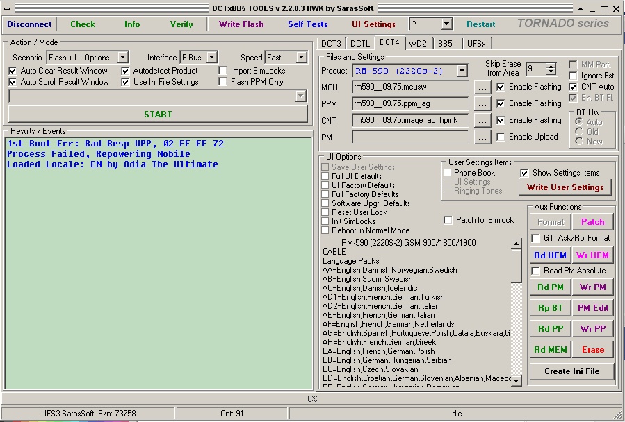

Sanmyo Postado Novembro 18, 2011 Compartilhar Postado Novembro 18, 2011 Ja tentei mas da erro. "1st Boot Err: Bad Resp UPP, 02 FF FF 72 Process Failed, Repowering Mobile" outra sugestão? Amigo, pior que não tem outra sugestão... Escolha o arquivo MCU, PPM e CNT das mesmas versões por exemplo... MCU rm590__07.70.mcusw PPM rm590__07.70.ppm_u CNT rm590__07.70.image_u_pink E manda escrever a flash... se está dando esse erro, poste o print pois pode ter alguma opção marcada indevida... Mas insista que irá conseguir... Verifique também a bateria se está 100% Citar Link para o comentário Compartilhar em outros sites More sharing options...
RogerioNunes Postado Novembro 18, 2011 Autor Compartilhar Postado Novembro 18, 2011 olha ai o print Citar Link para o comentário Compartilhar em outros sites More sharing options...
Sanmyo Postado Novembro 18, 2011 Compartilhar Postado Novembro 18, 2011 Desmarque a opção: Use ini File Settings e mande fazer a flash... Por descargo de consciencia, mande fazer a flash com a versão mais atual(igual a que está usando(10.25)). Baixe outras flash e tente fazer o procedimento... está usando qual cabo para o procedimento? Abraços Citar Link para o comentário Compartilhar em outros sites More sharing options...
RogerioNunes Postado Novembro 18, 2011 Autor Compartilhar Postado Novembro 18, 2011 Desmarque a opção: Use ini File Settings e mande fazer a flash... Por descargo de consciencia, mande fazer a flash com a versão mais atual(igual a que está usando(10.25)). Baixe outras flash e tente fazer o procedimento... está usando qual cabo para o procedimento? Abraços estou usando o cabo EASY3+, tenho certeza q não e o cabo pois fiz a atualização através dele. tem uma função q apaga o flash mas fico com medo d piorar minha situação, já procurei uma versão + recente em português mas não achei. Citar Link para o comentário Compartilhar em outros sites More sharing options...

ToninhoSantos Postado Novembro 18, 2011 Compartilhar Postado Novembro 18, 2011 esta lendo perfeitamente, estou tentando achar o frimeware + atual em português se funfar eu posto. mas se alguem tiver alguma sugestão posta ai.Amigo se o senhor está usando o cabo easy flash, deve selecioná-la na caixa "interface". No print que o senhor postou está selecionado FBUS. Mude e tente novamente. Não se esqueça de postar resultados. Citar Link para o comentário Compartilhar em outros sites More sharing options...
RogerioNunes Postado Novembro 18, 2011 Autor Compartilhar Postado Novembro 18, 2011 Amigo se o senhor está usando o cabo easy flash, deve selecioná-la na caixa "interface". No print que o senhor postou está selecionado FBUS. Mude e tente novamente. Não se esqueça de postar resultados. já tentei todas as interfaces, mas não funfa! estou tentando achar uma versão mais recente do firmware em português. Citar Link para o comentário Compartilhar em outros sites More sharing options...
