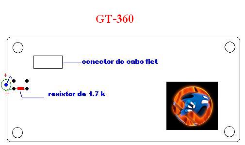

LuanEricles Postado Novembro 18, 2011 Compartilhar Postado Novembro 18, 2011 Galera too com um GT360 que ta com oo microfonee queimadoo e euu nn teenhoo um microfone doo mesmo pra fazer a substituição , tem comooo adaptar outro tipo de microdonee ? Tipo akeles que vem nos Telefones Inportados ??? Me ajudem , sor possivel com fotos (y) Agradeço des de já ^^ Citar Link para o comentário Compartilhar em outros sites More sharing options...

Roney Távore Postado Novembro 18, 2011 Compartilhar Postado Novembro 18, 2011 Galera too com um GT360 que ta com oo microfonee queimadoo e euu nn teenhoo um microfone doo mesmo pra fazer a substituição , tem comooo adaptar outro tipo de microdonee ? Tipo akeles que vem nos Telefones Inportados ??? Me ajudem , sor possivel com fotos (y) Agradeço des de já ^^ DE uma olhada neste reparo do microfone do modelo citado acima.. LINK: http://www.clangsm.com.br/vb/6/168/43/71-guia-de-reparo-para-lg-23.html#post121671 Adaptação Microfone GT-360 Capacitor 2k2 ou 1.8k Microfone ( mg370, Nokia 6101 etc... PS: Capacitor ( 2k2 ) é encontrado com facilidade em placas mãe de PC Citar Link para o comentário Compartilhar em outros sites More sharing options...
LuanEricles Postado Novembro 18, 2011 Autor Compartilhar Postado Novembro 18, 2011 Não concegui entenddeer nn irmão tem como me explicar mais detalhadamentii como faz esse processo ? Citar Link para o comentário Compartilhar em outros sites More sharing options...
Roney Távore Postado Novembro 18, 2011 Compartilhar Postado Novembro 18, 2011 Segue duas imagem para ajudar... imagem.bmp Citar Link para o comentário Compartilhar em outros sites More sharing options...
ponto do celular Postado Novembro 18, 2011 Compartilhar Postado Novembro 18, 2011 Não concegui entenddeer nn irmão tem como me explicar mais detalhadamentii como faz esse processo ? amigo na imagem ta bem clara.vc retira o original e faz esse esquema.o microfone pode ser ate do kp 106 ou outro modelo parecido.espero te ajudar Citar Link para o comentário Compartilhar em outros sites More sharing options...

ponto do celular Postado Novembro 18, 2011 Compartilhar Postado Novembro 18, 2011 Num da pra entender nn =[em q ponto vc não entende? Citar Link para o comentário Compartilhar em outros sites More sharing options...
LuanEricles Postado Novembro 18, 2011 Autor Compartilhar Postado Novembro 18, 2011 mais esse 2k2 er oq ? Citar Link para o comentário Compartilhar em outros sites More sharing options...
LuanEricles Postado Novembro 18, 2011 Autor Compartilhar Postado Novembro 18, 2011 Euu ja seii que tenque sodar dois fius um num canto e outro no outroo soo nn seii onde ta usandoo akele coponentii la Citar Link para o comentário Compartilhar em outros sites More sharing options...
ponto do celular Postado Novembro 18, 2011 Compartilhar Postado Novembro 18, 2011 mais esse 2k2 er oq ?amigo 2k2 é um resitor vc encontra ele em placa de celular.vc encontra usando um multimetro. Citar Link para o comentário Compartilhar em outros sites More sharing options...
ponto do celular Postado Novembro 18, 2011 Compartilhar Postado Novembro 18, 2011 Euu ja seii que tenque sodar dois fius um num canto e outro no outroo soo nn seii onde ta usandoo akele coponentii la amigo a imagem ta bem clara é so vc prestar mais atenção.quando vc retirar o microfone antigo vc vai entender melhor.faça isso fico no aguardo Citar Link para o comentário Compartilhar em outros sites More sharing options...
