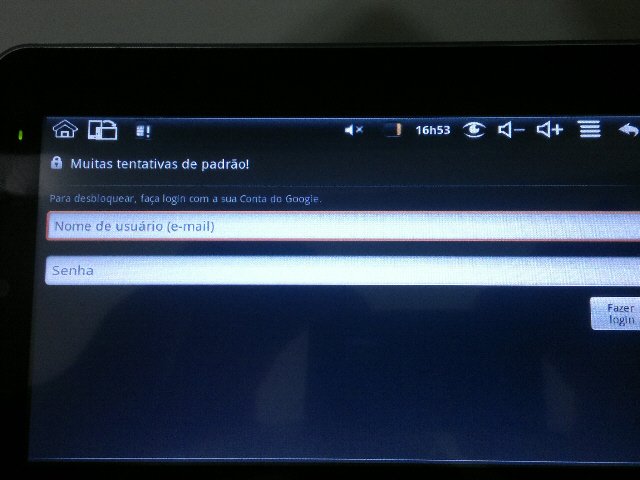

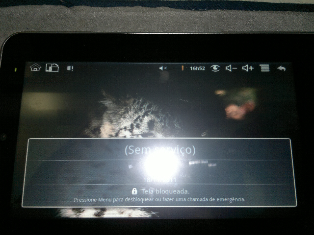

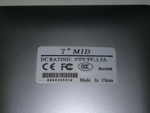

rochater Postado Novembro 18, 2011 Postado Novembro 18, 2011 Boa noite amigos, entrou aqui 1 Tablet Midi 7´´ que o cliente nao sabe o e-mail que foi configurado e o aparelho nao abre o menu. Um reset resolveria, mas como faze-lo? Ja tentei power+menu, power vol -, power + vol +, power + vol - + vol + e nao vai o danado liga sempre, tentei ler na gpg ela ate achou a pinagem, mas da erro em todos os boot, tentei o programa que reseta o I5500 adb boot, mas o pc so reconhece o tablet como dispositivo de armazenamento, se algum amigo tiver uma ideia, agradeceria muito. Segue as fotos do danado.
rochater Postado Novembro 21, 2011 Autor Postado Novembro 21, 2011 Tentei ler ele pela spiderman tb, usando a gpg como interface mas nao foi tb, alguem tem alguma sugestao?? ?

Humberto Real Postado Maio 8, 2012 Postado Maio 8, 2012 Boa noite amigos, entrou aqui 1 Tablet Midi 7´´ que o cliente nao sabe o e-mail que foi configurado e o aparelho nao abre o menu. Um reset resolveria, mas como faze-lo? Ja tentei power+menu, power vol -, power + vol +, power + vol - + vol + e nao vai o danado liga sempre, tentei ler na gpg ela ate achou a pinagem, mas da erro em todos os boot, tentei o programa que reseta o I5500 adb boot, mas o pc so reconhece o tablet como dispositivo de armazenamento, se algum amigo tiver uma ideia, agradeceria muito. Segue as fotos do danado. [ATTACH=CONFIG]25136[/ATTACH] [ATTACH=CONFIG]25137[/ATTACH] [ATTACH=CONFIG]25138[/ATTACH] Rochater, esse aparelho parece muito com os M00X, você já abriu ele, pode passar o modelo da placa e processador? Pelo que já peguei desses aparelhos M00X (do M001 até o M009), não há como fazer hard reset, só regravando o firmware, pois pelo jeito não colocaram uma sequência de teclas de escape no bootloader, elevai direto nesses aparelhos.
