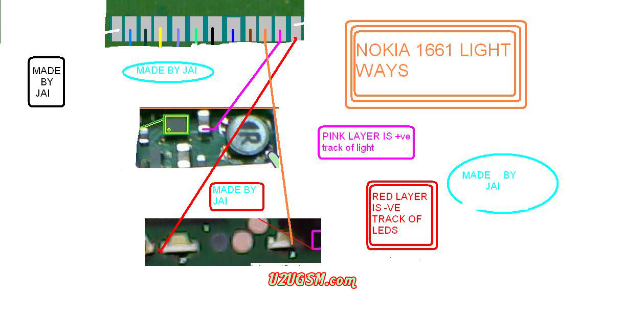

marconevl Postado Novembro 21, 2011 Compartilhar Postado Novembro 21, 2011 Tente fazer esse jumper caso a imagem que o nosso amigo acimo postou naum de certo. Citar Link para o comentário Compartilhar em outros sites More sharing options...
