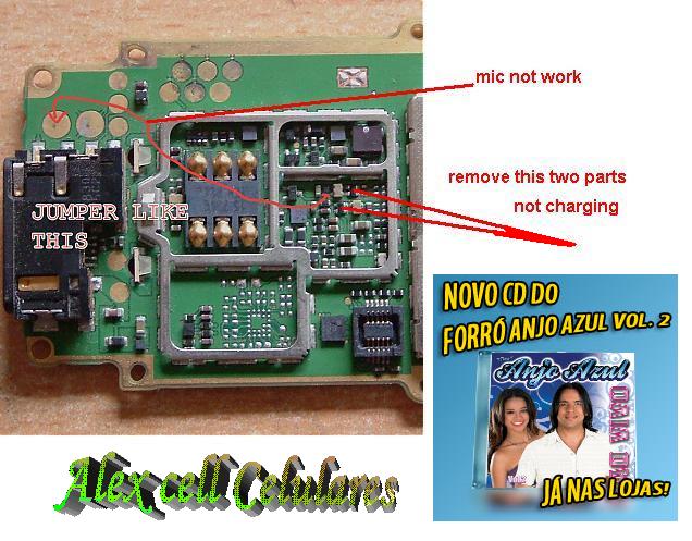

Josenilton Lisboa Postado Novembro 12, 2009 Compartilhar Postado Novembro 12, 2009 Amigo aqui mesmo neste forum na parte NOKIA tem varias imagens com soluções de problemas não só para nokia mais para varias marcas o amigo da só uma pesquisada que vai achar varias coisas Interresantes segue imagem do procedimento. Vlw abraço para o amigo. Citar Link para o comentário Compartilhar em outros sites More sharing options...

Raphaelbad Postado Maio 25, 2012 Compartilhar Postado Maio 25, 2012 se alguem puder me ajudar estou com um nokia 1208 que chego aqui com o conector de carga solto e quase todas as trilhas estão rompidas, eu não tenho o diagrama desse celular aqui e ja procurei varios topicos e nenhum tinha um diagrama que me ajude a fazer os jumper's necessarios! se alguem tiver um diagrama que me ajude desde ja agradeço! Citar Link para o comentário Compartilhar em outros sites More sharing options...

Navegante Postado Setembro 6, 2012 Compartilhar Postado Setembro 6, 2012 Todos que eu peguei que estava com problema eu troquei o conector de carga e ficaram bons, as vezes uma ressolda resolve. Citar Link para o comentário Compartilhar em outros sites More sharing options...
