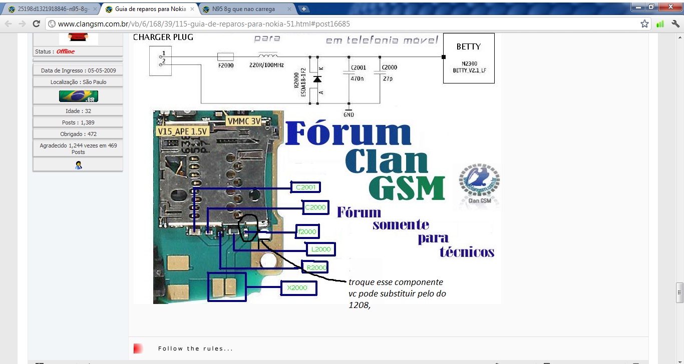

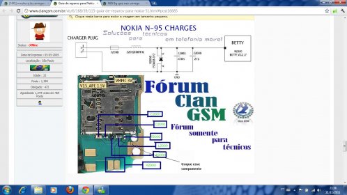

ponto do celular Postado Novembro 21, 2011 Postado Novembro 21, 2011 Estou aqui com N95 8g que nao carrega, Ja foi trocado o conector de carga mais resolva, mais ainda nao deu certoamigo veja os componentes proximo ao cartão de memoria .la tem um fuzivel .veja se tem continuida .se queimado vc pode trocar ele por um do nokia 1208 que é o mesmo.boa sorte Citar
ponto do celular Postado Novembro 21, 2011 Postado Novembro 21, 2011 amigo veja os componentes proximo ao cartão de memoria .la tem um fuzivel .veja se tem continuida .se queimado vc pode trocar ele por um do nokia 1208 que é o mesmo.boa sortepara vc melhor entender. Citar
ponto do celular Postado Novembro 21, 2011 Postado Novembro 21, 2011 depois a imagem anterior não ficou muito boa. Citar

ponto do celular Postado Dezembro 12, 2011 Postado Dezembro 12, 2011 o Amigo acima esta certo N95 8g não pega cartão então a solução postada não vai ajuda pq se refere a um atc que pega cartão e sei amigo.mais se vc abrir o celular vc vai encontrar da mesma forma q esta o esquema é o mesmo formato so muda o leitor do cartão,mais o esquema é o mesmo.é so vc retirar esse fuzivel q esta no esquema e trocar por outro de um nokia.eu retirei de um nokia 1208 mais vc vai encontrar em varios modelos da nokia. Citar
joel cruz Postado Dezembro 12, 2011 Postado Dezembro 12, 2011 e sei amigo.mais se vc abrir o celular vc vai encontrar da mesma forma q esta o esquema é o mesmo formato so muda o leitor do cartão,mais o esquema é o mesmo.é so vc retirar esse fuzivel q esta no esquema e trocar por outro de um nokia.eu retirei de um nokia 1208 mais vc vai encontrar em varios modelos da nokia. só reforçando o que disse o ponto do celular,realmente vc tem que verificar primeiro o fusível desse atc em questão,se ele postou de outro atc ou não, isso não importa,o principio de funcionamento nesses casos é o mesmo,as chances de ser o fusível o defeito do seu atc é de 90%,então amigo recorra ao esquema elétrico desse atc e veja que depois do conector de carga tem um fusível,teste, se estiver aberto faça a troca como sugeriu o ponto do celular. Citar

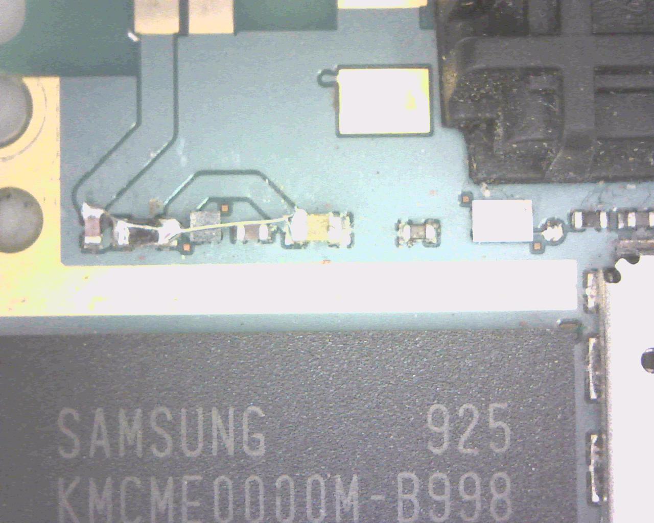

sarrasi Postado Dezembro 23, 2011 Postado Dezembro 23, 2011 Estou aqui com N95 8g que nao carrega, Ja foi trocado o conector de carga mais resolva, mais ainda nao deu certo tente este jumper Citar
