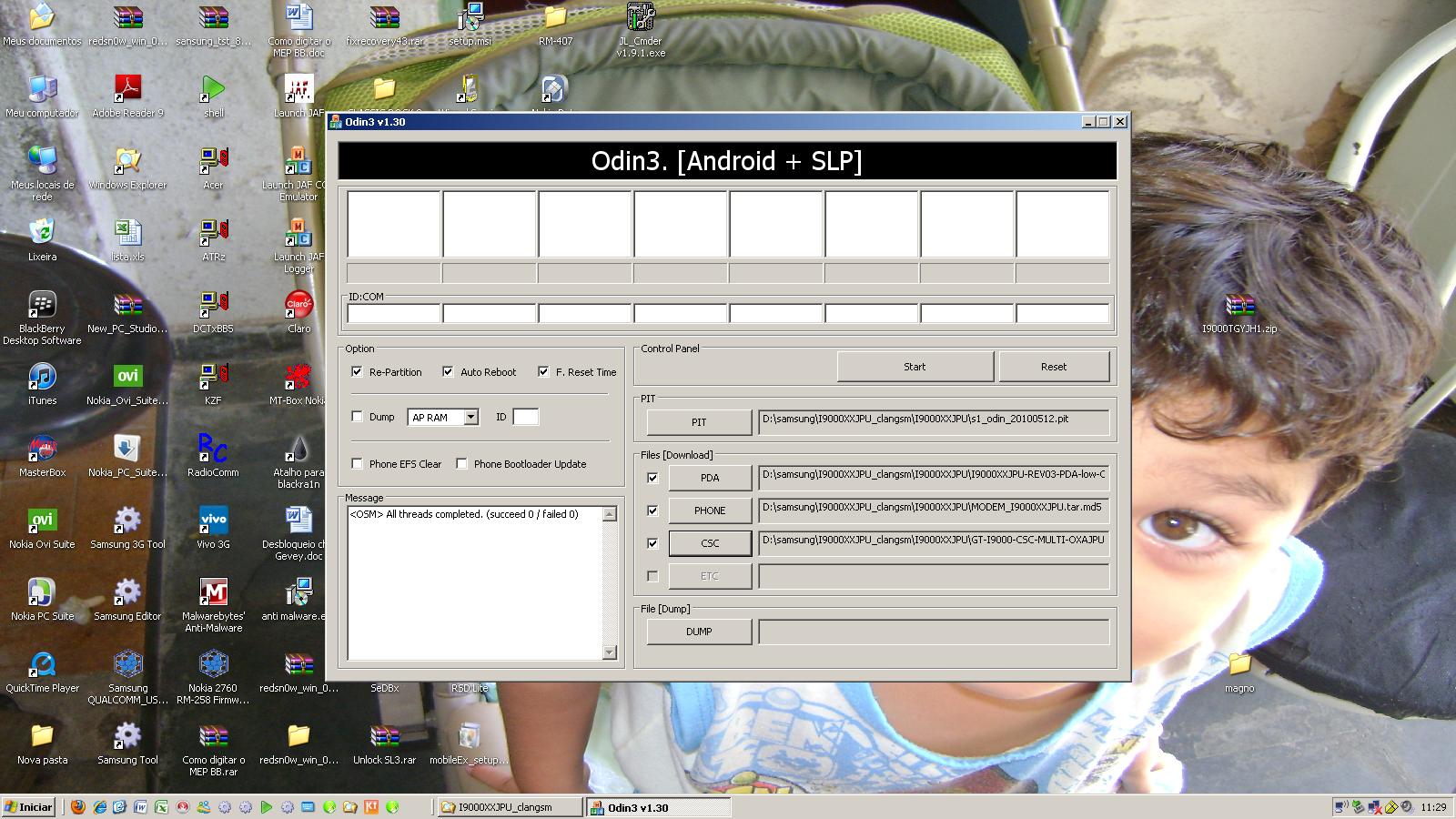

magnetocell Postado Novembro 23, 2011 Autor Compartilhar Postado Novembro 23, 2011 eu estou usando o odin com esta seguencia que vou postar a imagem logo em seguida ele ficou piscando na tela inicial depois rodei a a o i9000b e ficou sem touch funcionar tudo atraves do odin Citar Link para o comentário Compartilhar em outros sites More sharing options...
Etinho Postado Novembro 23, 2011 Compartilhar Postado Novembro 23, 2011 eu estou usando o odin com esta seguencia que vou postar a imagem logo em seguida ele ficou piscando na tela inicial depois rodei a a o i9000b e ficou sem touch funcionar tudo atraves do odin [ATTACH=CONFIG]25228[/ATTACH] Amigo a sequencia e o programa estão corretos,porem terá que refazer utilizando a firmware Original. Caso não consiga faça a solicitação. Nota Geral: Existem agora quatro modelos oficial do Samsung Galaxy S Fora os EUA: o GT-I9000 (Internacional), GT-I9000M (Canadá ), GT-I9000B (Brasil), GT-I9000T (México). Todas as informações contidas neste FAQ é baseado na versão GT-I9000 International. A maioria deles também se aplicam aos outros modelos. O I9000M e I9000T são virtualmente idênticos aos I9000 e muitas vezes são compatíveis com I9000 software. O I9000B tem um receptor de televisão digital e acrescentou geralmente não é tão compatível. Por favor, verifique cuidadosamente antes de começar a mexer com o firmware no seu dispositivo, verifique se há possíveis problemas de compatibilidade com antecedência. Credito:Darkstriker Citar Link para o comentário Compartilhar em outros sites More sharing options...
