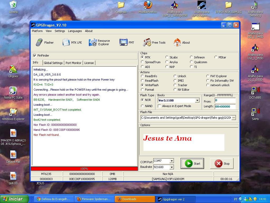

jeorge Postado Novembro 23, 2011 Autor Postado Novembro 23, 2011 sim amigo se for o original ai a flash- http://www.clangsm.com.br/vb/7/169/96/473-firmware-spiderman-48.html#post105622 se for o imitaçao ai a flash- http://www.clangsm.com.br/vb/7/169/96/473-firmware-spiderman-87.html#post159866 não deu dar esse erro, tentei com o cabo rj45 e universal , o bom é q o atc chegou ligado e agora está apagado, veja a imagem do erro
magalhaescell Postado Novembro 23, 2011 Postado Novembro 23, 2011 não deu dar esse erro, tentei com o cabo rj45 e universal , o bom é q o atc chegou ligado e agora está apagado, veja a imagem do erro ao lado onde vc seleciona o boot tem a opção NOR e NAND. selecione NAND e manda fazer a flash novamente. boa sorte
jeorge Postado Novembro 23, 2011 Autor Postado Novembro 23, 2011 muito obrigado , magalhaescell foi de primeira , problema resolvido, pode encerrar este tópico.
