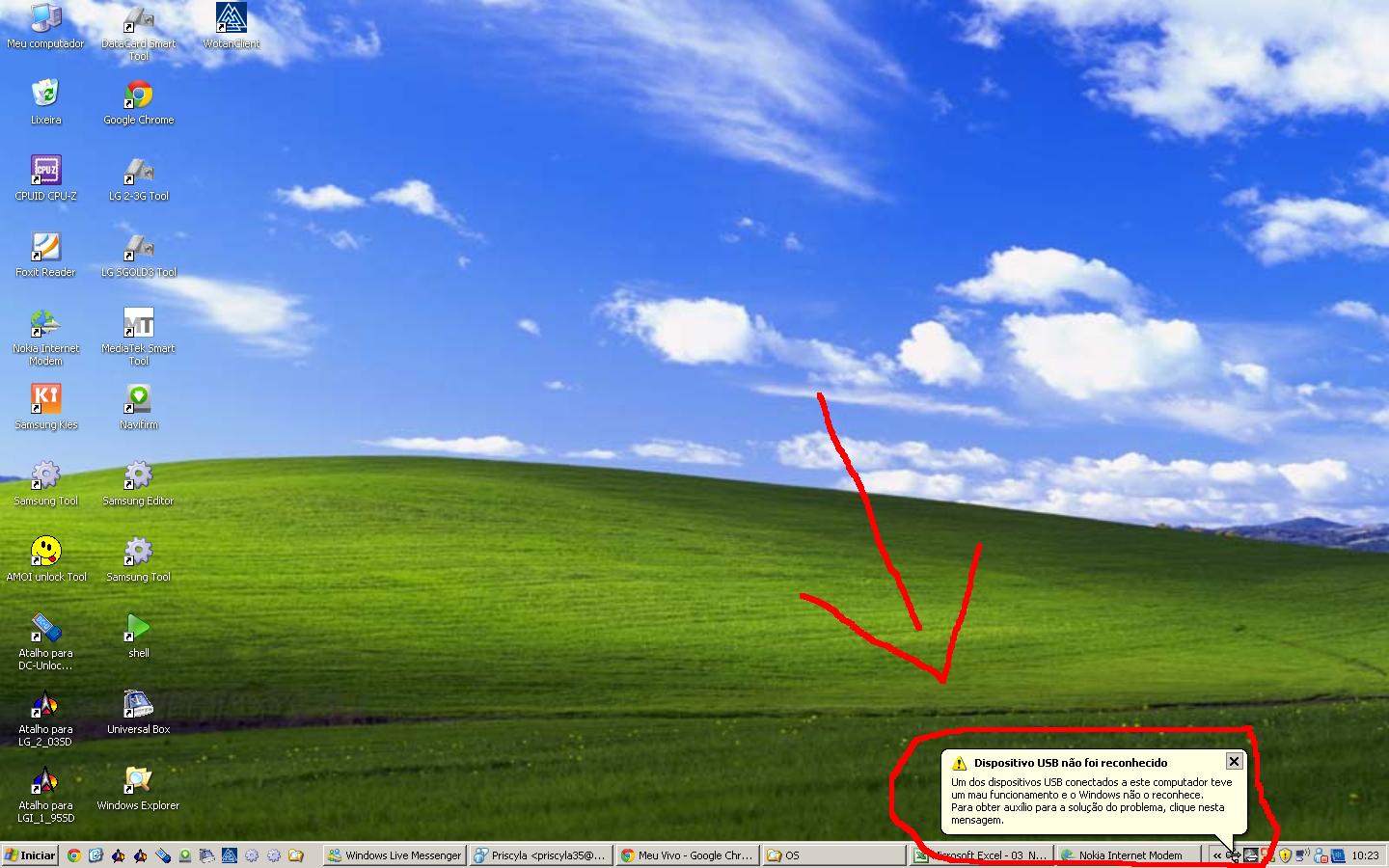

danilosilva Postado Novembro 24, 2011 Compartilhar Postado Novembro 24, 2011 Bom dia pessoal, estou com um modem Nokia CS10, que ele não está sendo reconhecido na porta usb do PC, ele dá o erro que tá postado na imagem anexada. Se alguem souber alguma forma de recuperação, desde já agradeço. Citar Link para o comentário Compartilhar em outros sites More sharing options...
Felipe Pessoa Postado Novembro 24, 2011 Compartilhar Postado Novembro 24, 2011 Bom dia pessoal, estou com um modem Nokia CS10, que ele não está sendo reconhecido na porta usb do PC, ele dá o erro que tá postado na imagem anexada. Se alguem souber alguma forma de recuperação, desde já agradeço. Já tentou utilizar outras portas usb? Citar Link para o comentário Compartilhar em outros sites More sharing options...
danilosilva Postado Novembro 24, 2011 Autor Compartilhar Postado Novembro 24, 2011 Sim, eu já testei em todas as portas usb, e dá a mesma coisa. Citar Link para o comentário Compartilhar em outros sites More sharing options...
