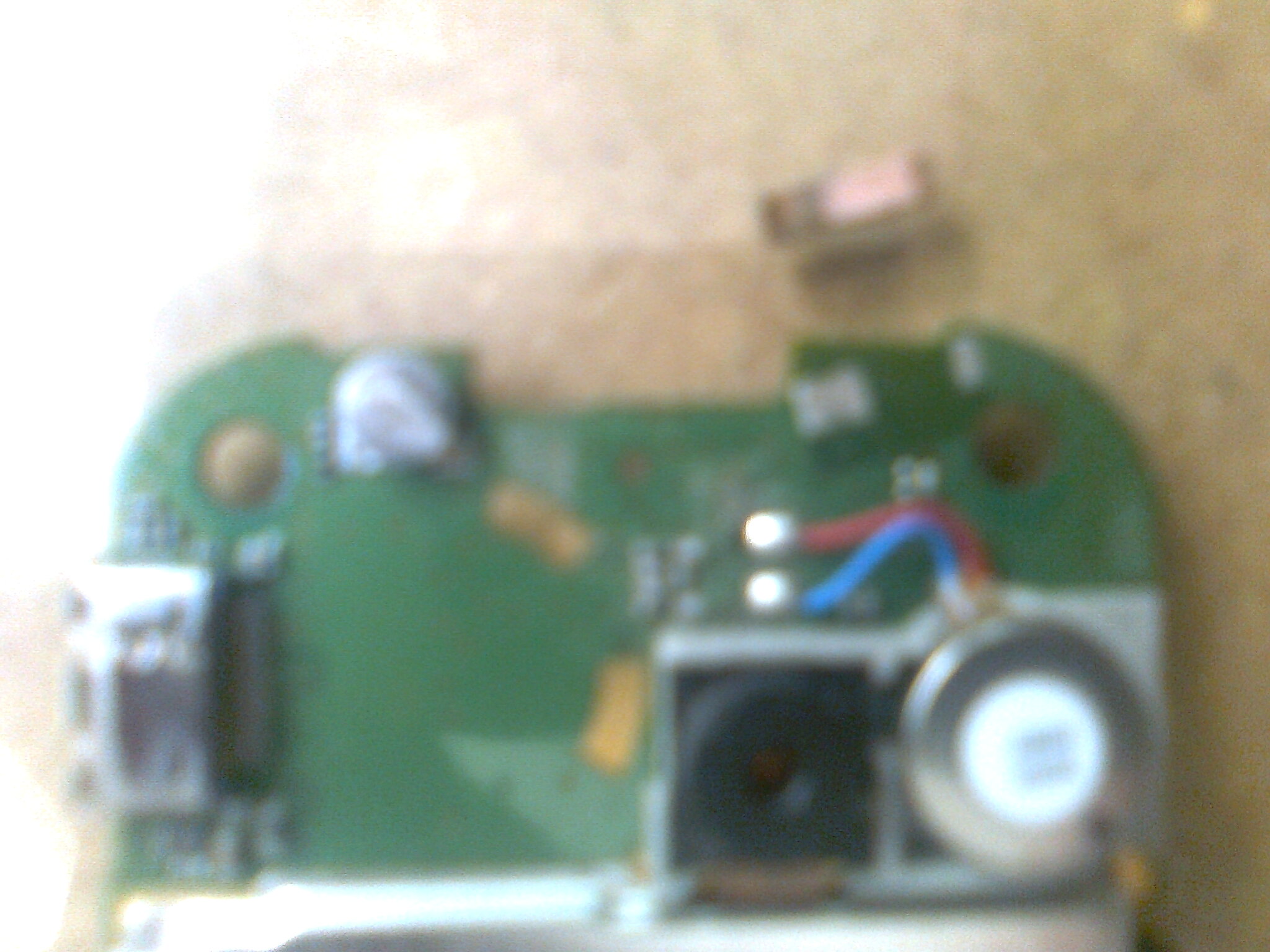

nosreg Postado Novembro 24, 2011 Compartilhar Postado Novembro 24, 2011 Lg gt 360 caio esta peça separada e não sei como concertar pois não pega solda Link para o comentário Compartilhar em outros sites More sharing options...
Isaac Santos Postado Novembro 24, 2011 Compartilhar Postado Novembro 24, 2011 Amigo tem como postar uma foto mais nítida ? Aguardando.... Link para o comentário Compartilhar em outros sites More sharing options...
newlife Postado Novembro 24, 2011 Compartilhar Postado Novembro 24, 2011 Lg gt 360 caio esta peça separada e não sei como concertar pois não pega solda [ATTACH=CONFIG]25270[/ATTACH] Amigo est a peça vc so irá colocar-la com a estaçao de sopro vc irá ter que estanha a peça e o local q ira soldar-la no lugar aquece com a estaçao de sopro quando estiver no ponto é so vc colocar no lugar ok boa sorte. Link para o comentário Compartilhar em outros sites More sharing options...
Zaqueu Rocha Postado Novembro 24, 2011 Compartilhar Postado Novembro 24, 2011 Lg gt 360 caio esta peça separada e não sei como concertar pois não pega solda [ATTACH=CONFIG]25270[/ATTACH] so lembrando que o componente e responsavel pelo radio e bluetooth!!! Link para o comentário Compartilhar em outros sites More sharing options...
Jackson Alves Postado Novembro 24, 2011 Compartilhar Postado Novembro 24, 2011 Amigo de uma verifica se não rompeu as trilhas Link para o comentário Compartilhar em outros sites More sharing options...
Jeffeson Postado Novembro 24, 2011 Compartilhar Postado Novembro 24, 2011 Amigo com uma estaçao de ar ou soprado vc ponhe isso antes tire os compenentes ao redo como camera manta do teclado eo vibra vamos espera o usuaria posta resultado Link para o comentário Compartilhar em outros sites More sharing options...
nosreg Postado Novembro 24, 2011 Autor Compartilhar Postado Novembro 24, 2011 O brabo é que a peça que se soltou esta sem aterramento e o estanho não pega nela para poder soldar no lugar , A foto ta ruim tava com pressa mas acho que ja deu para identificar pelo pessoal mais experiente, Tem algum geito de recuperala ou só trocando a peça. Se esteve-see boa ja te colocado no lugar, não fui tão claro no que pressisava anteriormente Desde ja agradeço. Link para o comentário Compartilhar em outros sites More sharing options...
Jackson Alves Postado Novembro 24, 2011 Compartilhar Postado Novembro 24, 2011 Amigo creio que só outro peça mesmo Link para o comentário Compartilhar em outros sites More sharing options...
