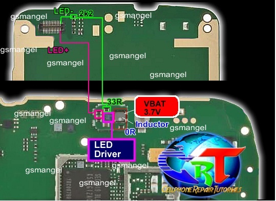

d.l cell Postado Novembro 25, 2011 Compartilhar Postado Novembro 25, 2011 boa tarde a todos do forum pessoal estou com um Nokia X2-01 que ta sem mostra a luz do LCD e não tem marca de oxidação atc liga norma mas fica escuro sem iluminação se alguem sobe qual o componete resposalve pela iluminação do LCD fico grato? Link para o comentário Compartilhar em outros sites More sharing options...
Isaac Santos Postado Novembro 25, 2011 Compartilhar Postado Novembro 25, 2011 boa tarde a todos do forum pessoal estou com um Nokia X2-01 que ta sem mostra a luz do LCD e não tem marca de oxidação atc liga norma mas fica escuro sem iluminação se alguem sobe qual o componete resposalve pela iluminação do LCD fico grato? De^uma olhadinha aqui>http://3.bp.blogspot.com/_8JZhVVmpICU/TC-LCZsP-zI/AAAAAAAAAlI/EDjCdDxBwr8/s1600/Nokia+X2+LCD+and+KEYPAD+LED.jpg Link para o comentário Compartilhar em outros sites More sharing options...

joel cruz Postado Novembro 25, 2011 Compartilhar Postado Novembro 25, 2011 boa tarde a todos do forum pessoal estou com um Nokia X2-01 que ta sem mostra a luz do LCD e não tem marca de oxidação atc liga norma mas fica escuro sem iluminação se alguem sobe qual o componete resposalve pela iluminação do LCD fico grato? olá amigo vc já testou outro lcd,para descartar possibilidade,esses dias chegou um aqui com esse defeito troquei o displey e pronto resolveu. Link para o comentário Compartilhar em outros sites More sharing options...
d.l cell Postado Novembro 25, 2011 Autor Compartilhar Postado Novembro 25, 2011 problema resolvido topico pode se encerado!!! Link para o comentário Compartilhar em outros sites More sharing options...
