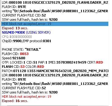

Olá amigos do fórum, estou com um w580 do CID:053. problema dele: trava logo após a abertura da tela. problema detectado na hora de fazer o software: HDR block not accepted,error: 19 ele é R8BE001 CID: 053 e a flash que estou tentando passar é: R8BE001_1123362_GENERIC_LA.ssw R8BE001_FS_AMERICA_2_LA_RED_CID53.ssw mas sempre acusa o erro. vo postar a imagem para vocês identificarem.... se alguém tiver alguma solução fico no aguardo e agradeço desde jah.
carregue a bateria 100% passe uma agulha no conector do aparelho baixe outra flash,
geralmente resolvo com uma dessas formas
boa sorte

Amigo cite as marcações que o Sr. esta fazendo, e me diga a bateria ta 100% carregada?
Consegui fazer passar a flash, fiz os procedimentos que os amigos citaram acima. baixei outra versão da flash de w580 lah vai os dados. R6BC002_1123362_GENERIC_LA.ssw R6BC002_FS_AMERICA_2_LA_RED_CID53.ssw e selecionei as opções 1,4 e 6 da box. Obrigado aos colegas pela ajuda. Pode encerrar o tópico.
