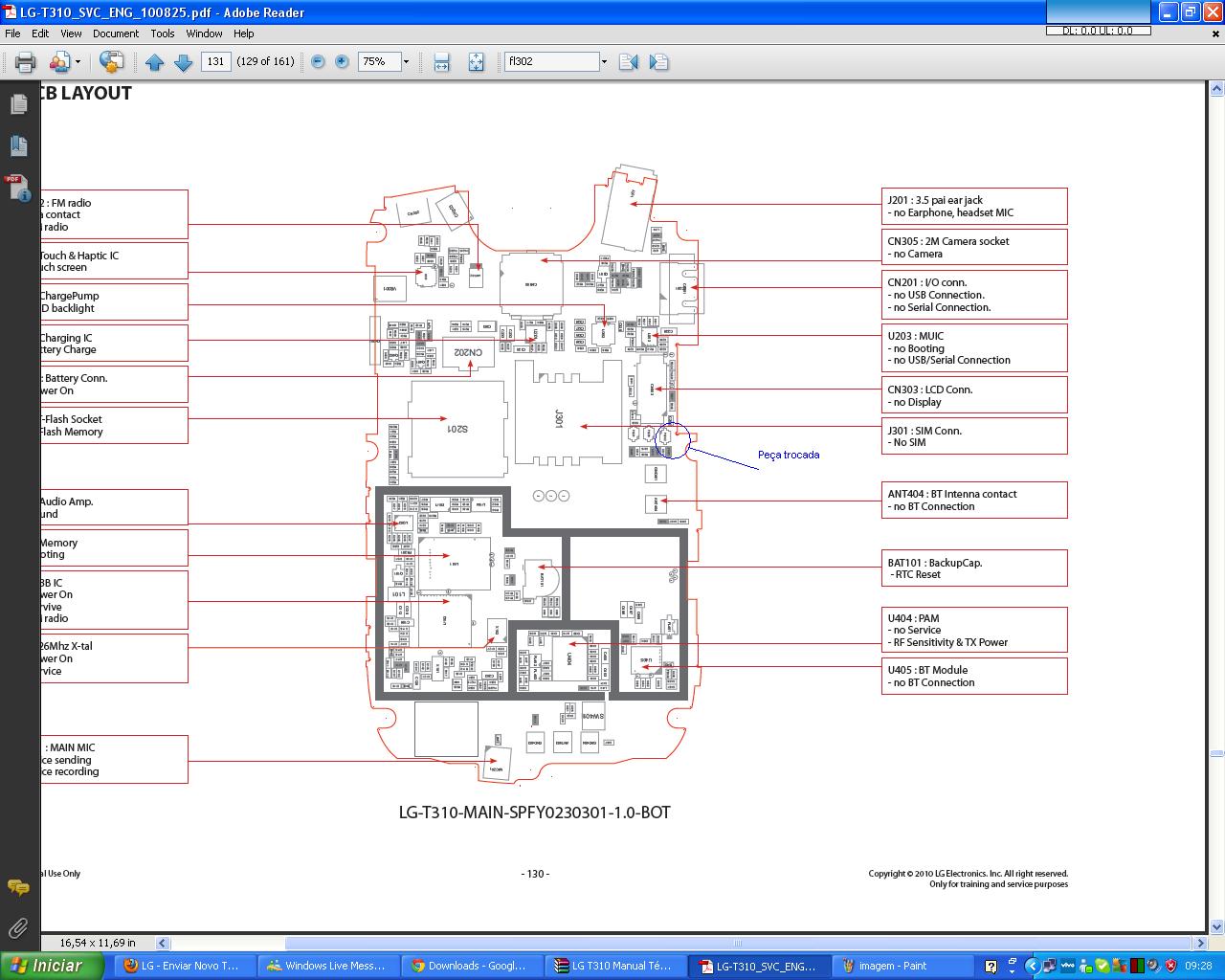

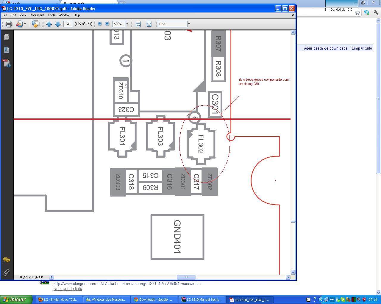

Olá pessoal. estou fazendo este post para compartilhar minha experiência e que possa ajudar a outros adiante. tive um problema com um t310 que quando eu ligava o led do display ligava e não aparecia imagem então testei todos os componentes até chegar nesse que estará na imagem. post-156272-139967703581_thumb.jpg post-156272-139967703598_thumb.jpg então com esquema comparei essa peça com uma do MG280 fiz a resolda e o display voltou a funcionar espero que esse guia possa ajudar a outros. e espero que ele não esteja fora da regra do clan, pois ilustrei muito. quem gostou do post por favor cliqe em, obrigado.
