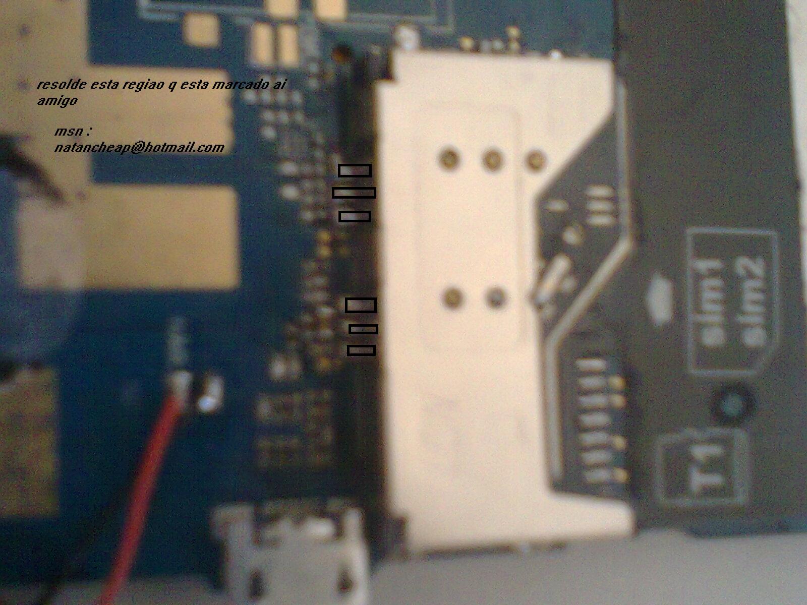

Emanoel Amorim Postado Dezembro 6, 2011 Compartilhar Postado Dezembro 6, 2011 amigos estou com um Q9 q so da sem servios em todos os esloides de chip augem ja pegou um asim Citar Link para o comentário Compartilhar em outros sites More sharing options...
natancheap Postado Dezembro 6, 2011 Compartilhar Postado Dezembro 6, 2011 entao amigo eu ja peguei varios assim entao vo te fala o seguinte procedimento q eu fiz eu apenas fiz a resolda nesta regial aki olhe na imagem abaixo Citar Link para o comentário Compartilhar em outros sites More sharing options...

lmcelular Postado Dezembro 6, 2011 Compartilhar Postado Dezembro 6, 2011 Amigos,boa noite. Caro amigo Emanoel,verifique através do *#06# se entrou o Nº1 na frete do mesmo,se sim, faça o que o nosso amigo Julio informou,que o seu aparelho voltará a funcionar perfeitamente.Verifique também a antena interna de RF,as vezes soltou algum componente do circuito,ou possibilidade de solda fria,faça uma leve ressolda com fluxo pastoso,mais tente primeiro a parte de software,se não resolver parta para parte física.Só por descarrego de consciência,faça uma limpeza também no próprio chip,passe uma borracha no mesmo. Grato,Lobão. Citar Link para o comentário Compartilhar em outros sites More sharing options...
