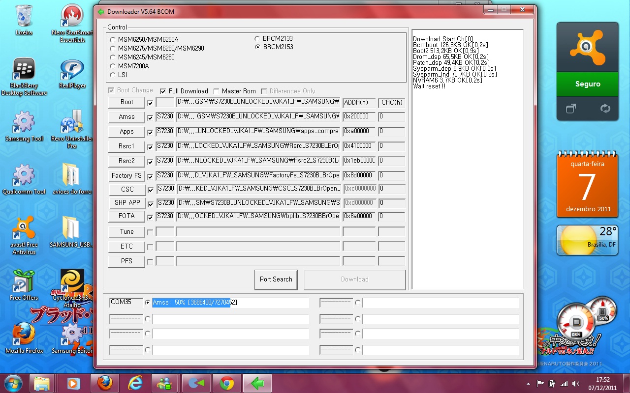

Bruno Santana Postado Dezembro 7, 2011 Compartilhar Postado Dezembro 7, 2011 alguem saberia coloca este aparelho em modo flash??? estou tentando roda uma flash estou com o S7230E_MultiLoader_v5.64_BCOM e a z3x se alguem tiver uma dica ficarei grato. Link para o comentário Compartilhar em outros sites More sharing options...
Bruno Santana Postado Dezembro 7, 2011 Autor Compartilhar Postado Dezembro 7, 2011 consegui roda a flash com o S7230E_MultiLoader_v5.64_BCOM segurei camera + volume para baixo e coloquei o cabo , ai entro em modo flash rodei a flash com suscesso thalys e edson celular reagiu a isso 2 Link para o comentário Compartilhar em outros sites More sharing options...

paulo_mineiro Postado Agosto 1, 2013 Compartilhar Postado Agosto 1, 2013 consegui roda a flash com o S7230E_MultiLoader_v5.64_BCOM segurei camera + volume para baixo e coloquei o cabo , ai entro em modo flash rodei a flash com sucesso Estava com um que neste processo só dava erro e não gravava então fiz o seguinte: Full flash : 1- Coloquei em modo boot (power/cam/call on/vol+) 2- Conectei o aparelho e localizou a porta com 3- Gravei somente boot 4- Coloquei o aparelho em modo download (power/cam/call on/vol-) 5- Conectei o aparelho e localizou a porta com 6- Ai gravei somente os demais arquivo Link para o comentário Compartilhar em outros sites More sharing options...
Marcio Wolfart Postado Agosto 7, 2013 Compartilhar Postado Agosto 7, 2013 (editado) Estava com um que neste processo só dava erro e não gravava então fiz o seguinte... √ Compreendemos "paulo_mineiro", está se referindo ao procedimento mais tarde deixado neste: http://www.clangsm.com.br/forum/index.php/samsung/13607-procedimentos-flash-samsung-utilizando-downloadermultiloader-entre-outros.html/page-4?p=156640#entry156640 Enfim, de momentos podemos dizer tópico com final feliz duplo! Editado Junho 13, 2014 por Bruno Santana Link para o comentário Compartilhar em outros sites More sharing options...
