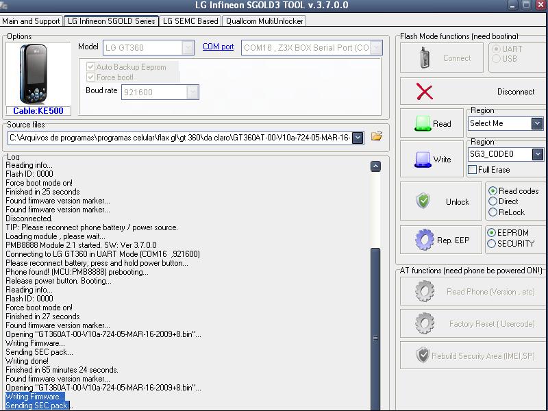

nosreg Postado Dezembro 8, 2011 Autor Compartilhar Postado Dezembro 8, 2011 Ba não tenho amigo tche estamos começando a usar box e a z3x é a primeira que temos acabei de aplicar esta flash segue na imagem abaixo Aparentemente falta algo não quero desconectar sem saber se esta certo obrigado pelo tempo do amigo nest post ja apliquei duas eram dois arquivos separados que baixei do clam no sequinte Lg gt 360 flash para claro. até mais Link para o comentário Compartilhar em outros sites More sharing options...
Luc@s Silva® Postado Dezembro 8, 2011 Compartilhar Postado Dezembro 8, 2011 Ba não tenho amigo tche estamos começando a usar box e a z3x é a primeira que temos acabei de aplicar esta flash segue na imagem abaixo [ATTACH=CONFIG]25585[/ATTACH] Aparentemente falta algo não quero desconectar sem saber se esta certo obrigado pelo tempo do amigo nest post ja apliquei duas eram dois arquivos separados que baixei do clam no sequinte Lg gt 360 flash para claro. até mais Senhor, está correto o procedimento, agora clique em Repair EEP e logo seguida Unlock. Link para o comentário Compartilhar em outros sites More sharing options...
nosreg Postado Dezembro 8, 2011 Autor Compartilhar Postado Dezembro 8, 2011 Muito obrigado amigos não sabia como terminar o procedimento Duvida sanada obrigado pela paciencia bom trabalho a vocês. Link para o comentário Compartilhar em outros sites More sharing options...
