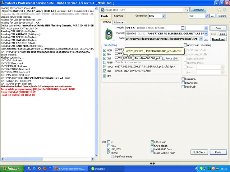

newlife Postado Dezembro 9, 2011 Autor Postado Dezembro 9, 2011 quando esta na parte da mcu ele trava na metade já fiz desoxidaçao limpeza e ressolda e nada sempre ele trava o que devo fazer.
André Gomes Postado Dezembro 9, 2011 Postado Dezembro 9, 2011 quando esta na parte da mcu ele trava na metade [ATTACH=CONFIG]25639[/ATTACH] já fiz desoxidaçao limpeza e ressolda e nada sempre ele trava o que devo fazer. Joga só MCU..PPM..CTN.. As três primeiras abas.. Marca só elas.. Caso persista.. Veja com outras versões.. Grupo clan GSM
