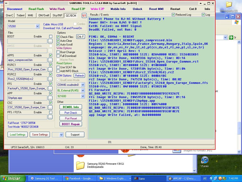

paulo_radio Postado Dezembro 19, 2011 Autor Compartilhar Postado Dezembro 19, 2011 Fiz como vc disse toninho, mas deu o seguinte erro: Citar Link para o comentário Compartilhar em outros sites More sharing options...
ToninhoSantos Postado Dezembro 19, 2011 Compartilhar Postado Dezembro 19, 2011 Fiz como vc disse toninho, mas deu o seguinte erro:[ATTACH=CONFIG]25896[/ATTACH]Tente mudando a velocidade baudrate 48600 e o arquivo rscrc2 coloque o arquivo low ao invés do mid. Poste resultados. Citar Link para o comentário Compartilhar em outros sites More sharing options...
