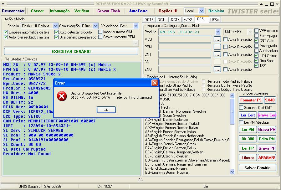

ToninhoSantos Postado Dezembro 20, 2011 Compartilhar Postado Dezembro 20, 2011 AndradeCell disse: Arquivo NPC, como eu não sei fazer upload diretamente no forum, fiz o up no 4shared. Rm-495_000006006081000_2012201115563_MISMATCH_NPCCmt.bin - 4shared.com - online file sharing and storage - download Amigo descompacte o arquivo e salve em algum lugar de sua preferência no pc(desktop), depois clique em write cert e selecione o arquivo e espere terminar e teste, se não ligar faça uma nova atualização de software no mesmo.5130_without_NPC_DATA__made_by_king.of.gsm.rar Citar Link para o comentário Compartilhar em outros sites More sharing options...
AndradeCell Postado Dezembro 20, 2011 Autor Compartilhar Postado Dezembro 20, 2011 toninhosantos disse: Amigo descompacte o arquivo e salve em algum lugar de sua preferência no pc(desktop), depois clique em write cert e selecione o arquivo e espere terminar e teste, se não ligar faça uma nova atualização de software no mesmo. Toinho Santos, deu o seguinte erro: Citar Link para o comentário Compartilhar em outros sites More sharing options...
ToninhoSantos Postado Dezembro 20, 2011 Compartilhar Postado Dezembro 20, 2011 AndradeCell disse: Toinho Santos, deu o seguinte erro: [ATTACH=CONFIG]25918[/ATTACH] Então amigo esqueça, por que os dados dele deve estar por demais corrompido. Este procedimento uso pra tirar do contact service, sempre deu certo, embora não resolva o problema da área do sim lock. Espero ter ajudado. Grupo Clan Gsm Citar Link para o comentário Compartilhar em outros sites More sharing options...
AndradeCell Postado Dezembro 20, 2011 Autor Compartilhar Postado Dezembro 20, 2011 toninhosantos disse: Então amigo esqueça, por que os dados dele deve estar por demais corrompido. Este procedimento uso pra tirar do contact service, sempre deu certo, embora não resolva o problema da área do sim lock. Espero ter ajudado. Grupo Clan Gsm Ajudou muito amigo, obrigado. Mais alguém tem alguma idéia para tentar resolver meu problema? toh quase desistindo =( daqui a pouco eu arrando a BGA da PM com estação de ar quente e coloco outra BGA no lugar suhasuhsahu. Citar Link para o comentário Compartilhar em outros sites More sharing options...
