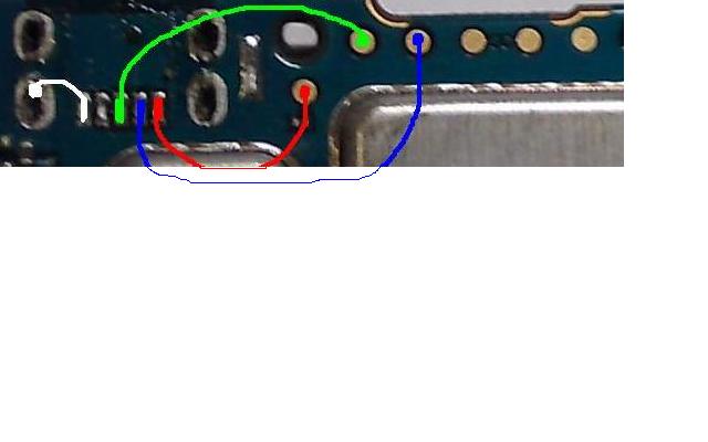

HeitorCarminati Postado Dezembro 20, 2011 Compartilhar Postado Dezembro 20, 2011 Olá boas a todos, Estou com problema no conector mini usb do BB 8350i pois as trilhas se romperam, eu já vi que no forum há um tópico explicando como resolver e fiz o processo exatamente como está explicado, mas acontece que quando conecto o carregador ou o cabo usb mostra que esta carregando e após uns 5 segundos para de carregar, alguém saberia informar o que está acontecendo ? Grande Abraço a todos... Citar Link para o comentário Compartilhar em outros sites More sharing options...

HeitorCarminati Postado Dezembro 20, 2011 Autor Compartilhar Postado Dezembro 20, 2011 Boa noite, Jumper foi feito de acordo com o post anterior com data de 19-01-2011. Segue foto que esta no post sitado, foi exatamente assim que fiz no meu. Volto a falar que a indicação de carregamento chega a aparecer por uns 5 segundos e apaga. Abraços. Citar Link para o comentário Compartilhar em outros sites More sharing options...
HeitorCarminati Postado Dezembro 29, 2011 Autor Compartilhar Postado Dezembro 29, 2011 Boa noite, Jumper foi feito de acordo com o post anterior com data de 19-01-2011. Segue foto que esta no post sitado, foi exatamente assim que fiz no meu. Volto a falar que a indicação de carregamento chega a aparecer por uns 5 segundos e apaga. Abraços. [ATTACH=CONFIG]25925[/ATTACH] Boa tarde, como citado acima eu fiz esse jumper e nao deu certo no BB8350i, alguem teria outro esquema de jumper para restaurar o mini usb por completo ? Citar Link para o comentário Compartilhar em outros sites More sharing options...

poletti Postado Agosto 12, 2012 Compartilhar Postado Agosto 12, 2012 ola nessa imagem postada falta uma trilha, essa trilha também é responsável pelo reconhecimento usb! aqui na minha assistência apareceu um sem nenhuma trilha, e conseguiram recuperar fazendo exatamente o que esta na imagem postada, mais tambem tinha um fio nessa trilha que falta soldado bem dentro da blindagem que tem em frente ao conector em um c.i. que tem 6 pernas (saidas). e funcionava 100%. vou tentar mandar a imagem. Citar Link para o comentário Compartilhar em outros sites More sharing options...
