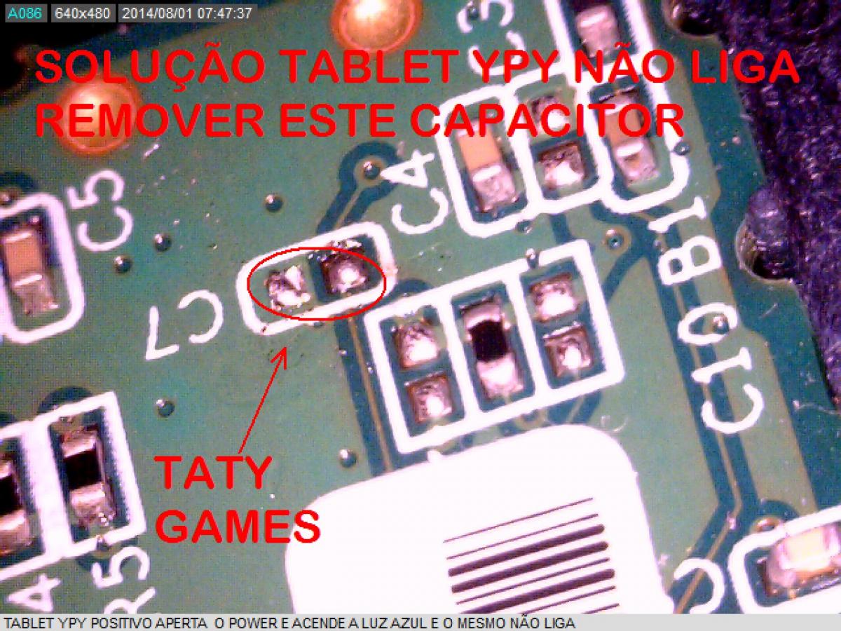

Ivan kern nunes Postado Agosto 1, 2014 Compartilhar Postado Agosto 1, 2014 (editado) solução tablet ypy positivo 10 pol , aperta power e só acende luz azul e não liga,remover o capacitor conforme imagem,testado por mim e foto feita por mim. Editado Outubro 20, 2015 por Magoga Estava com erro bazzinga reagiu a isso 1 Citar Link para o comentário Compartilhar em outros sites More sharing options...

iadias Postado Janeiro 20, 2015 Compartilhar Postado Janeiro 20, 2015 solução tablet ypy positivo 10 pol , aperta power e só acende luz azul e não liga,remover o capacitor conforme imagem,testado por mim e foto feita por mim. TABLET YPY 10 POL ACENDE LUZ AZUL E NÃO LIGA AO APERTAR POWER.jpg Amigo bom dia, teria alguma forma de gravar a rom nesse tablet ?? eu peguei um identico fiz um backup e tentei jogar via adb e ele nao aceita de jeito nenhum , ha alguma forma dele nao fazer a checagem e aceitar o upgrade ?? Citar Link para o comentário Compartilhar em outros sites More sharing options...

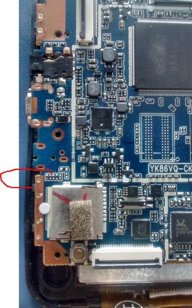

Alô Bahia Postado Abril 4, 2015 Compartilhar Postado Abril 4, 2015 Bom dia galera. Estou com uma solução para trilha rompida do TABLET QBEX TX120. IMAGEM 01 IMAGEM 02 IMAGEM 03 IMAGEM 04 Espero que possa ajudar alguém com o mesmo problema. Grande abraço!! lilindo, T-tec e Anderson Vieira reagiu a isso 3 Citar Link para o comentário Compartilhar em outros sites More sharing options...

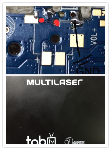

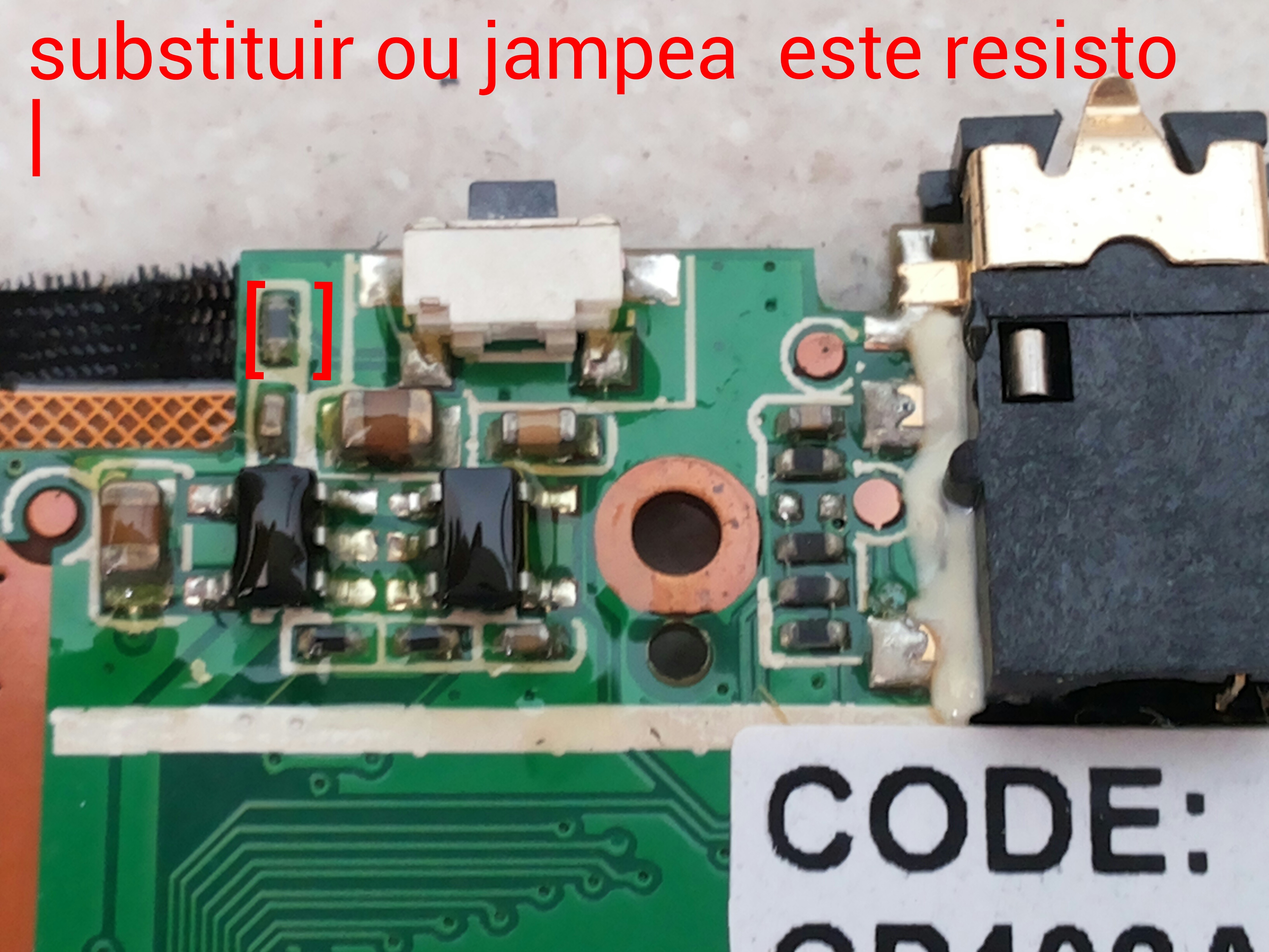

gleysinho cell Postado Setembro 1, 2015 Compartilhar Postado Setembro 1, 2015 tablet multilaser ao conecta o carregador carrega mas não liga feita a substituição do resistor ou jamper Ivan kern nunes reagiu a isso 1 Citar Link para o comentário Compartilhar em outros sites More sharing options...

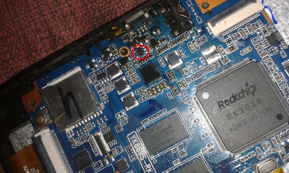

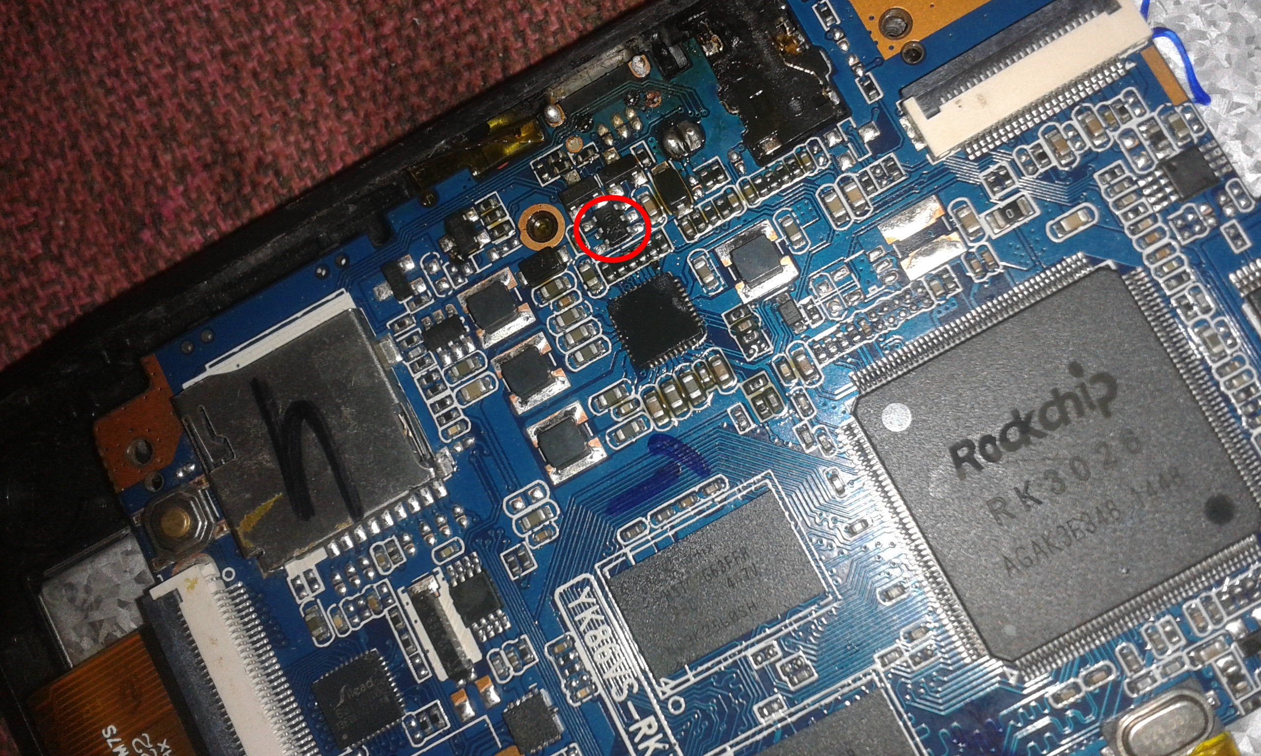

Este é um post popular. Ralyson Christian Postado Outubro 21, 2015 Este é um post popular. Compartilhar Postado Outubro 21, 2015 Tablet M7s aparece carregando sozinho e não carrega no carregador, só fica em 11% A solução foi a troca do componente marcado na imagem lilianejunq_bat, Henrique_, marcelolucas e 17 outros reagiu a isso 19 1 Citar Link para o comentário Compartilhar em outros sites More sharing options...

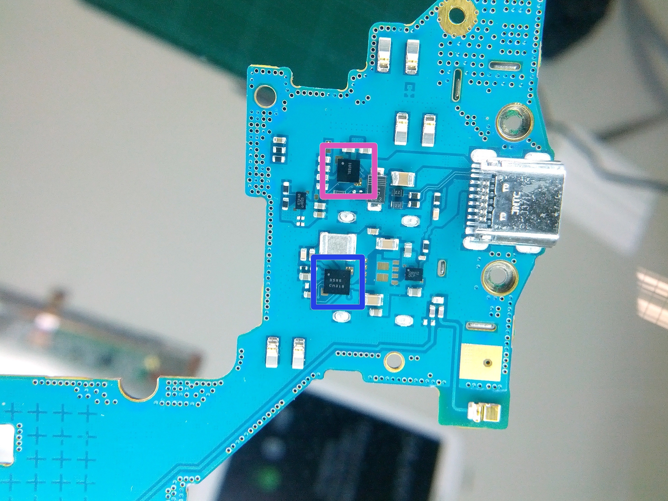

bazzinga Postado Outubro 22, 2015 Compartilhar Postado Outubro 22, 2015 Galaxy TAb 3 SM-T211 Apresenta consumo de 40mAh. Defeito esta no CI de carga que esta circulado em AZUL. Não Tenho permissão para editar o post. Por isso estou repostando a pedido de um colega do fórum. Cristiano de Moraes reagiu a isso 1 Citar Link para o comentário Compartilhar em outros sites More sharing options...

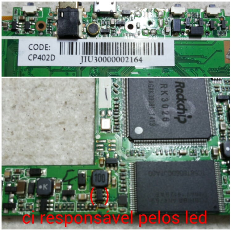

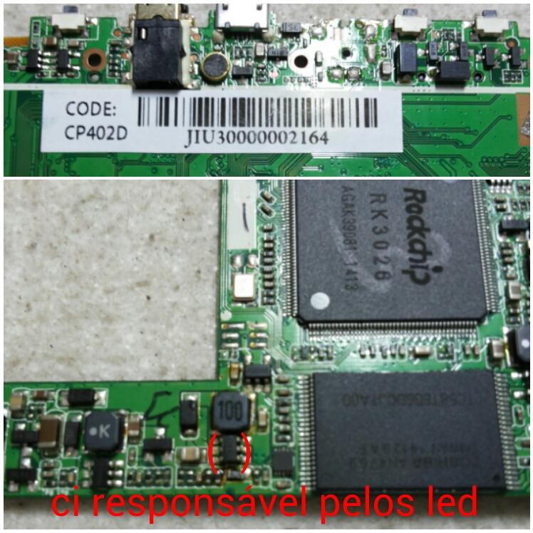

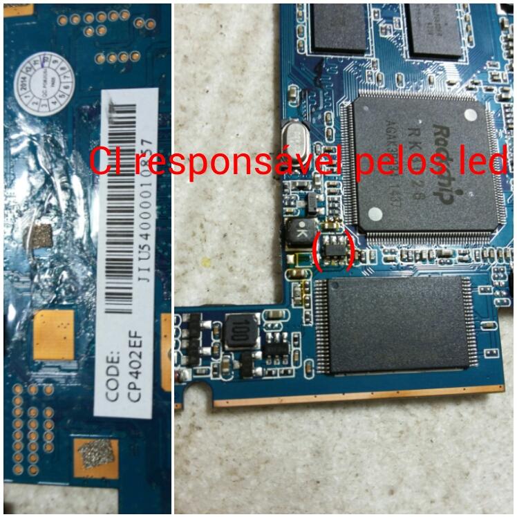

gleysinho cell Postado Outubro 29, 2015 Compartilhar Postado Outubro 29, 2015 tablet multilaser m7s não acende os leds do LCD fazer a substituição do ic. segue abaixo dois modelos de placas Ralyson Christian e Wesleytek reagiu a isso 2 Citar Link para o comentário Compartilhar em outros sites More sharing options...
