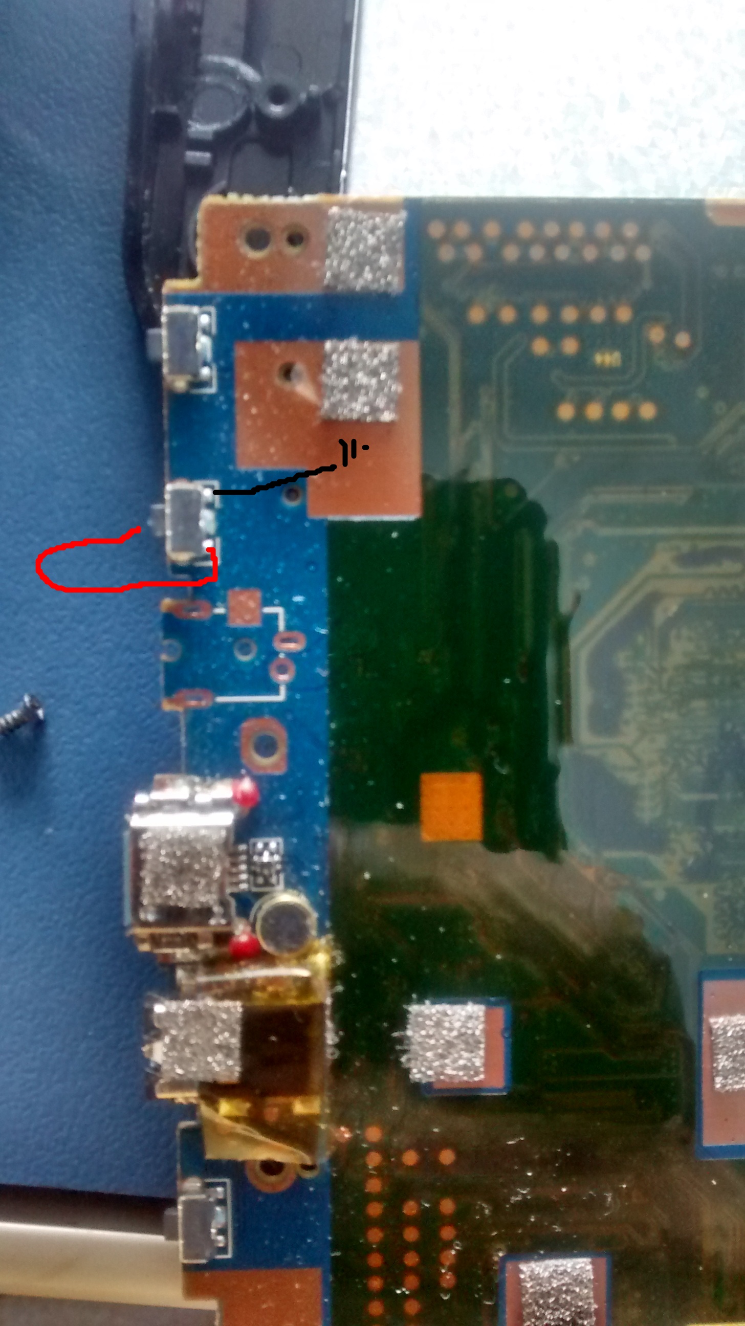

Marcelo Sousa Postado Julho 6, 2016 Compartilhar Postado Julho 6, 2016 M7s Quad core mostra carregado mais não carrega nem liga o aparelho possível solução remove este capacitor fiz todo teste sem o mesmo e funcionando normal. bazzinga reagiu a isso 1 Citar Link para o comentário Compartilhar em outros sites More sharing options...

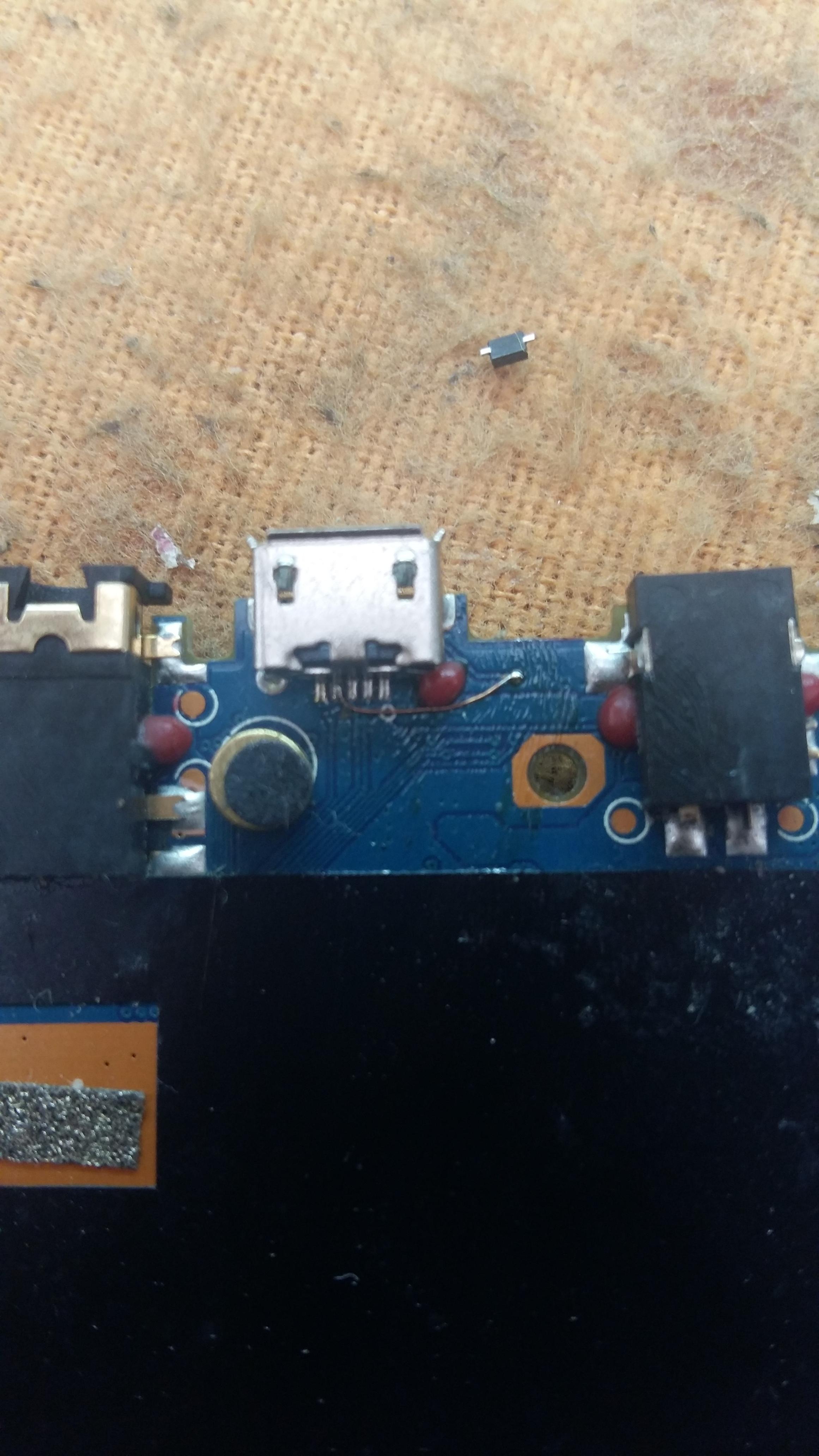

Anderson Alves Postado Setembro 23, 2016 Compartilhar Postado Setembro 23, 2016 Tablete Multilaser M7s. e Goldentec Carregando Sozinho. Testado Por Mim !! Segunda Trilha Do lado Esquerdo pro local indicado pelo o Fio... fabiomarferreira, bazzinga e cassio reagiu a isso 3 Citar Link para o comentário Compartilhar em outros sites More sharing options...

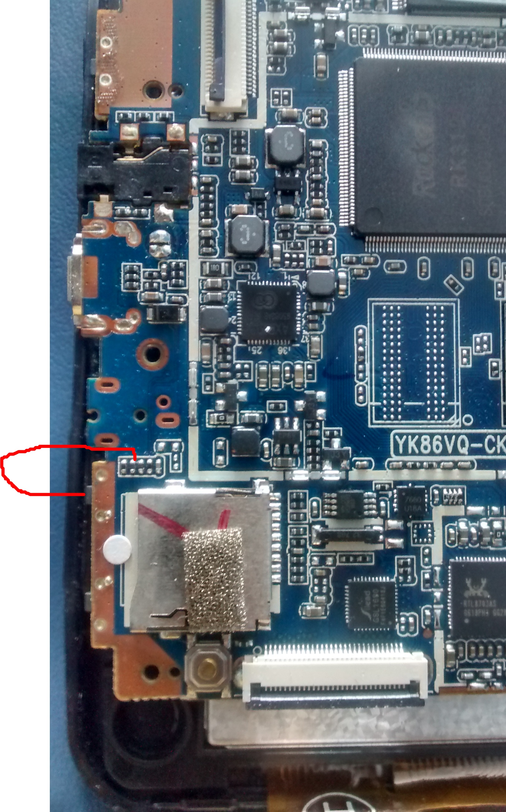

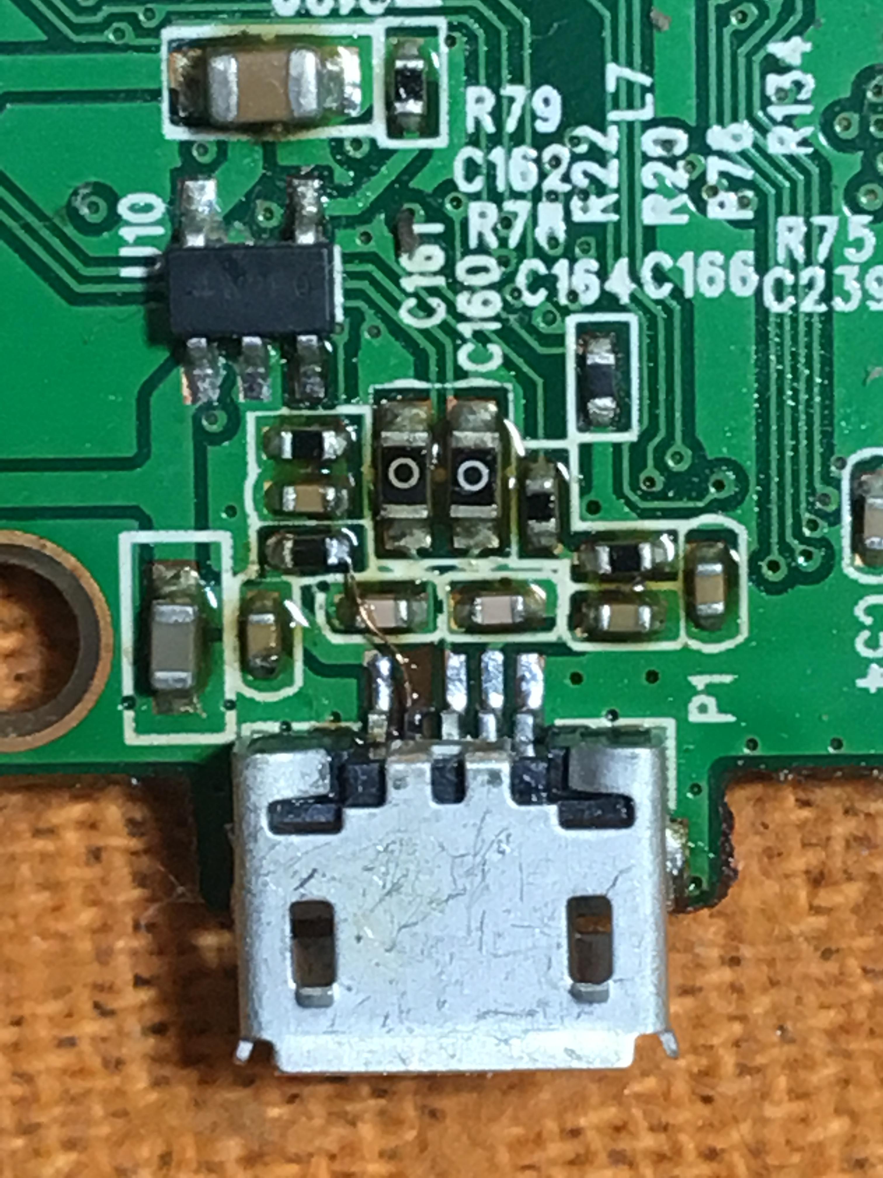

Marcelo Sousa Postado Março 14, 2017 Compartilhar Postado Março 14, 2017 Reparo do Conector de Carga Tablet Philco 7A-R111A 4.0, correção de trilha !!! Ivan kern nunes reagiu a isso 1 Citar Link para o comentário Compartilhar em outros sites More sharing options...

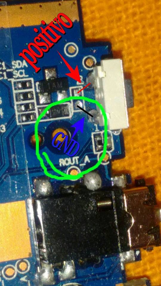

Vitor Natan Postado Março 26, 2017 Compartilhar Postado Março 26, 2017 Reparo Botão power tablet DL Ivan kern nunes reagiu a isso 1 Citar Link para o comentário Compartilhar em outros sites More sharing options...

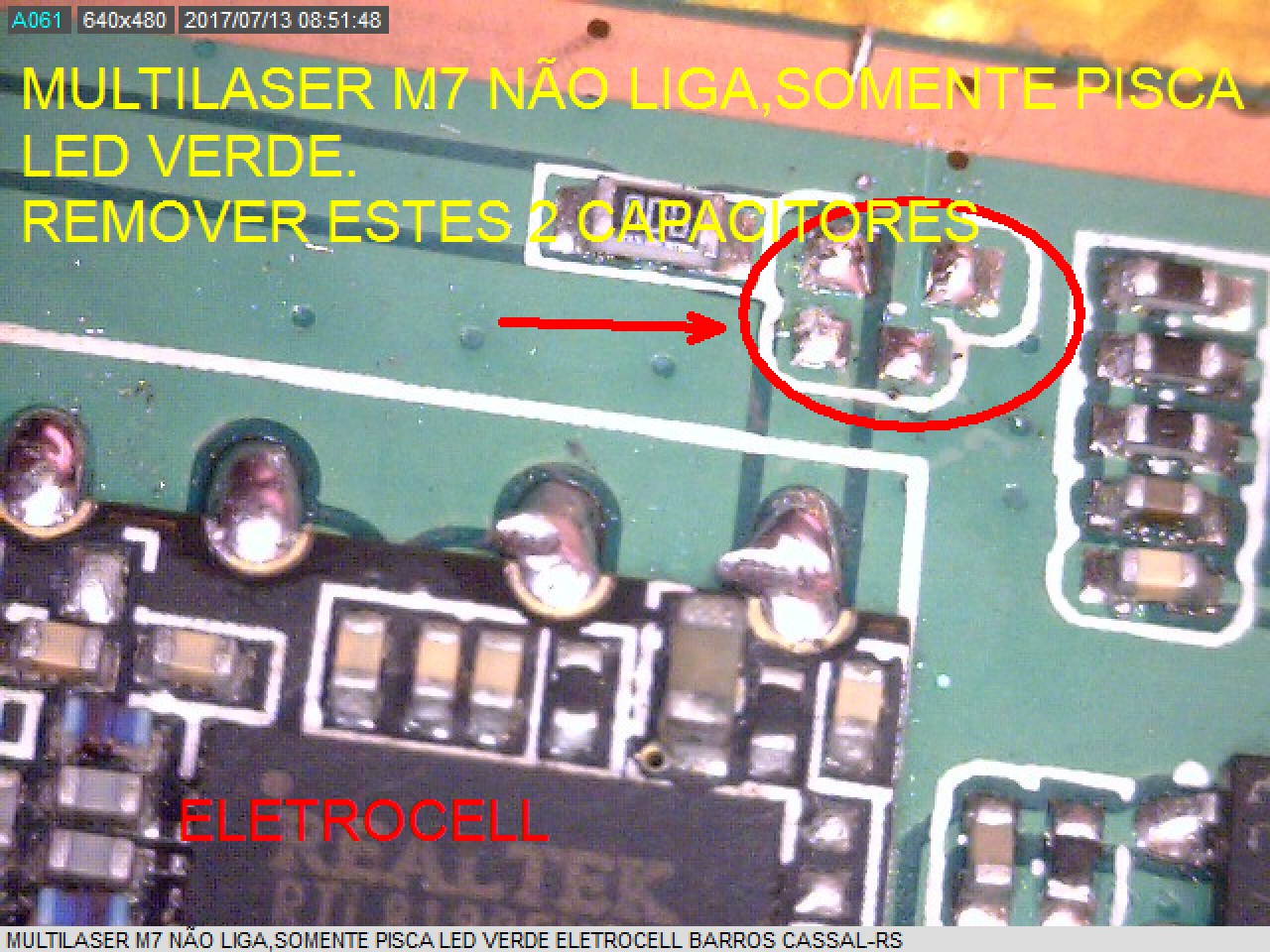

Ivan kern nunes Postado Julho 13, 2017 Compartilhar Postado Julho 13, 2017 tablet multilaser M7 só pica led verde e não liga: Ralyson Christian reagiu a isso 1 Citar Link para o comentário Compartilhar em outros sites More sharing options...

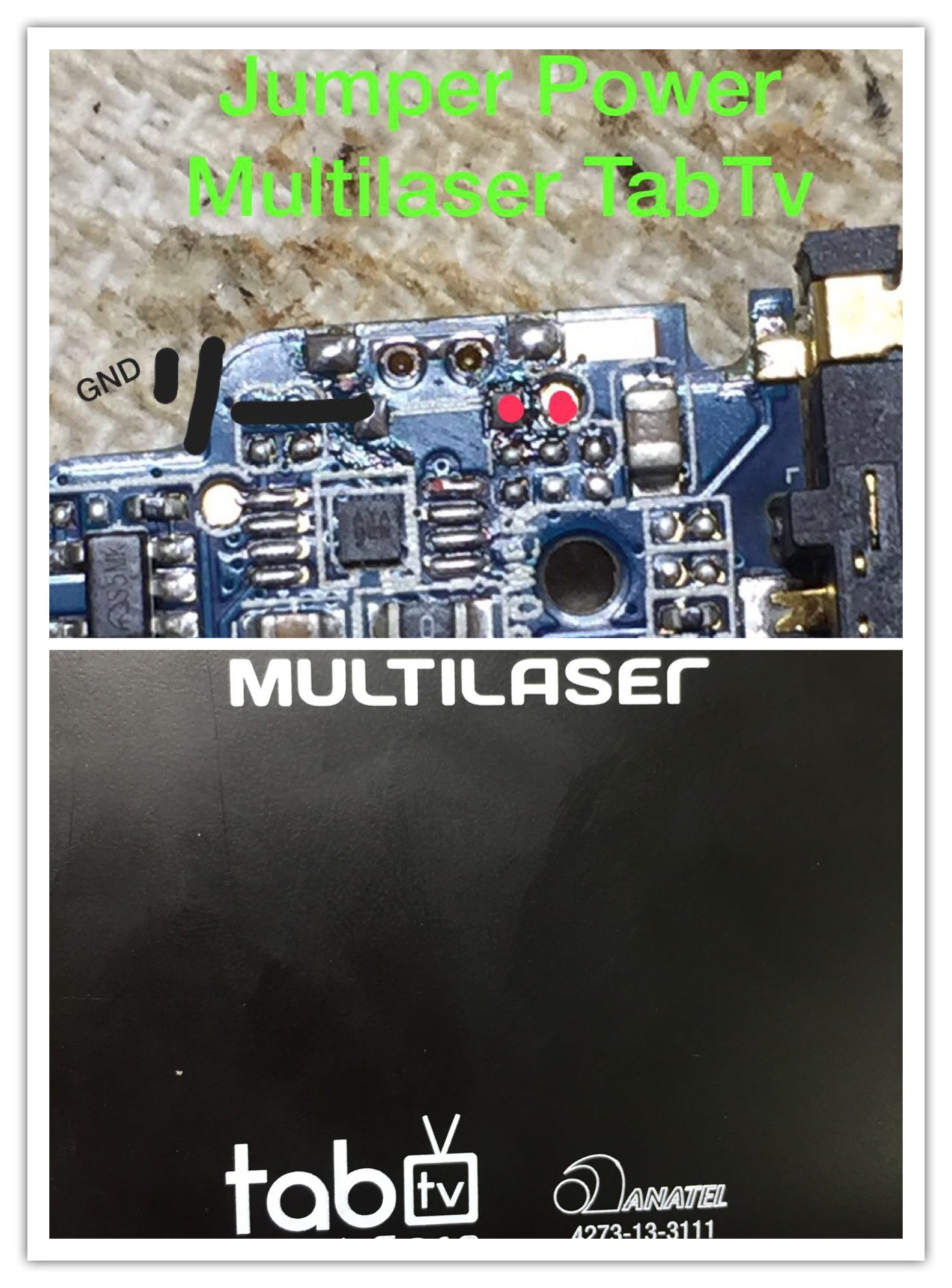

Anderson Alves Postado Julho 23, 2017 Compartilhar Postado Julho 23, 2017 Jumper botão Power tab Tv. Multilaser !! Citar Link para o comentário Compartilhar em outros sites More sharing options...

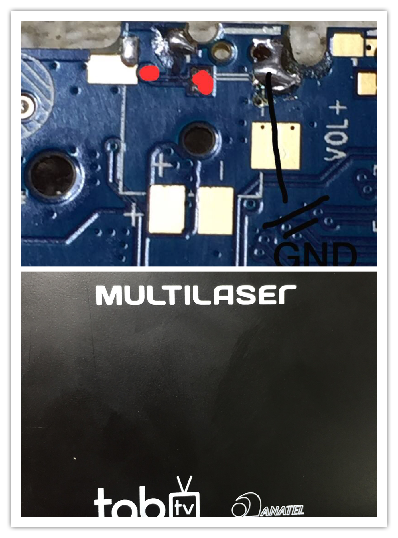

Anderson Alves Postado Julho 23, 2017 Compartilhar Postado Julho 23, 2017 Jumper botão Home. Tab Tv Multilaser !! Citar Link para o comentário Compartilhar em outros sites More sharing options...
