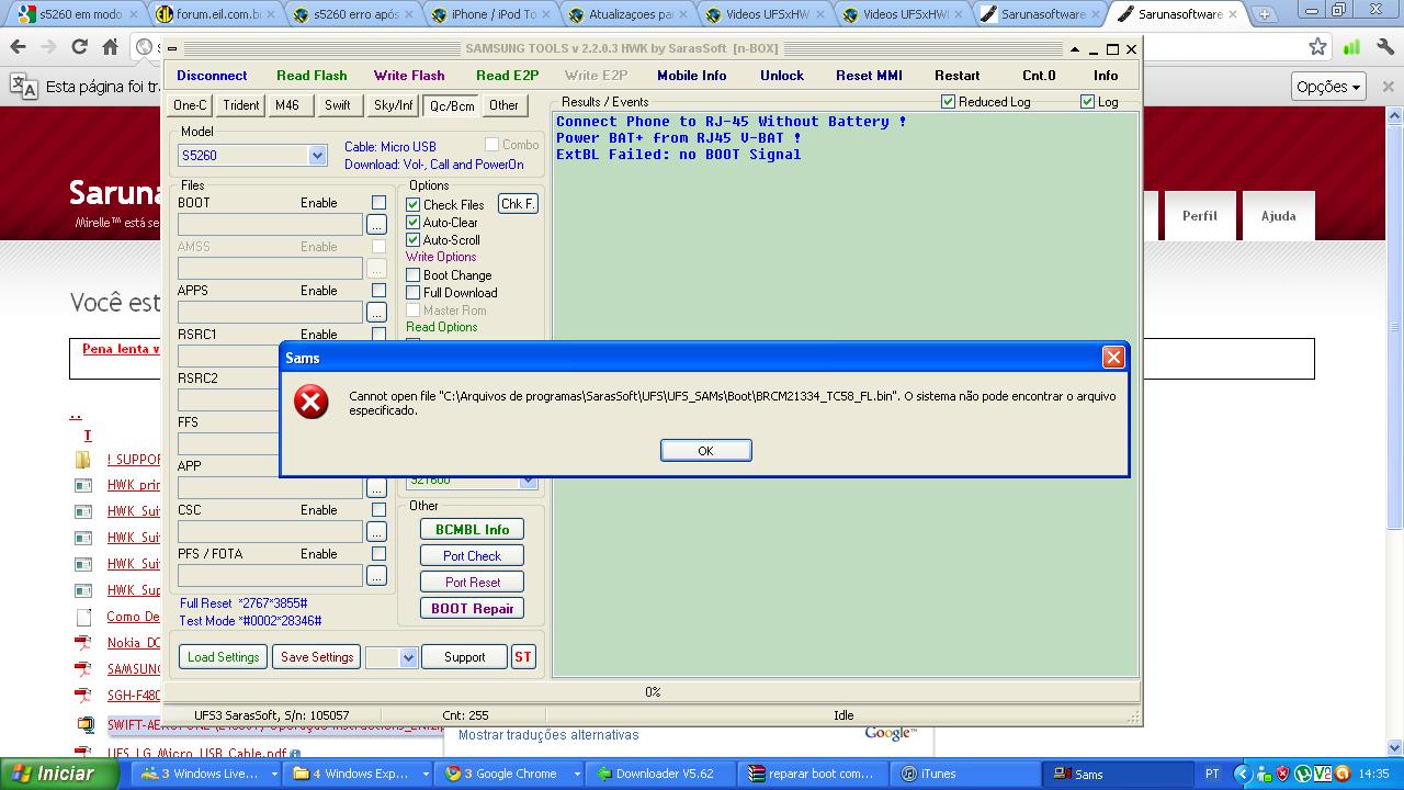

andre choi Postado Dezembro 22, 2011 Compartilhar Postado Dezembro 22, 2011 boa tarde a todos, to com s5260 e sem querer passei a flash do s5620, resumindo morreu e nao entra em modo dowload, pesquisando no forum vi um post para reparar boot pela hwk, eu tenho o cabo microrj45 do s5560 e tentei mas deu o seguinte erro anex, alguem poderia me dar uma luz para reparar esse boot ou fazer ele entrar em modo download? Citar Link para o comentário Compartilhar em outros sites More sharing options...
andre choi Postado Dezembro 23, 2011 Autor Compartilhar Postado Dezembro 23, 2011 hwk nao suporta esse modelo para reparar boot, alguem pode me confirmar isso? Citar Link para o comentário Compartilhar em outros sites More sharing options...
wcelgsm Postado Janeiro 19, 2012 Compartilhar Postado Janeiro 19, 2012 Tambem apareceu um S5260 morto aqui de um logista. ele só disse que fez uma flash e morreu. Z3x e HWK por enquanto não repara o Boot deste modelo S5260 Tem uma alternativa pra nos a JTAG para reparar o Boot. Alias daqui pra frente nos vamos muito ouvir falar dessa belezinha JTAG, é ela que vem recuperando os aparelhos Andrid da Samsung, Motorola, SonyEricsson Etc... que não entram mais em modo Flash Pra ter uma ideia de como ela funciona é só lembrar-mos da antiga SagemDD que tinhamos que soldar um monte de TP na placa podem se preparar para muito trabalho. rsrs....... Citar Link para o comentário Compartilhar em outros sites More sharing options...
diegoeintel Postado Fevereiro 14, 2012 Compartilhar Postado Fevereiro 14, 2012 para reparar o boot deste modelo é só ter a z3x com cabo uart micro z3x. voce vai selecionar o modelo s5330 e clicar em boot ,pronto print. Citar Link para o comentário Compartilhar em outros sites More sharing options...
